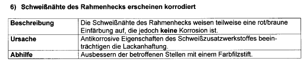

zu dem rostproblem noch mal etwas von mir.
ja ich habe rost an meiner 2015, zumindest sieht das so aus.
wo viele denken der rahmen fängt an zu rosten, ist es tatsächlich KEIN ROST.
es gibt immer wieder ein paar stellen am rahmen wo etwas wie rost aussieht. am meisten sind die schweißnähte betroffen.
forums member hondafan tri hatte mal eine stellungnahme von honda deutschland dazu geposte.
https://www.msx-125.de/forum/download/file.php?id=116
also immer ganz ruhig und nicht verrückt machen lassen ! :mrgreen:

Gut zu wissen, danke! Noch nie etwas davon gehört, dass Schweißnähte "leben". :shock:
(Oder es ist ein Marketing-Gag, um Kosten zwecks Rostnachbesserung zu sparen. :? :lol: )
