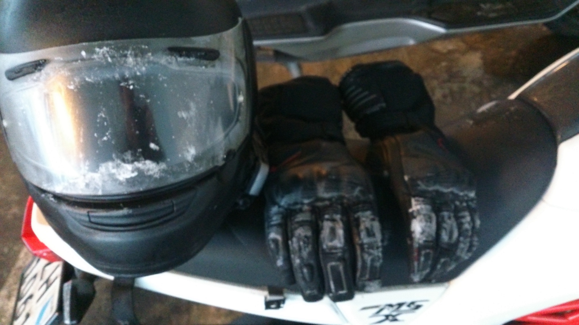

Heute beim Honda Händler um die Benzinpumpe zu ersetzen...
DSC_0098.JPG [ 493.97 KiB | Array ]
DSC_0097.JPG [ 478.49 KiB | Array ]

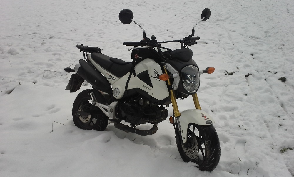

Mit den richtigen Handschuhen kann man prima im Winter fahren.
Nur die Traktion im Schnee ist =0.
Aber zum Glück gibt's ja ab und zu trockene Straßen.

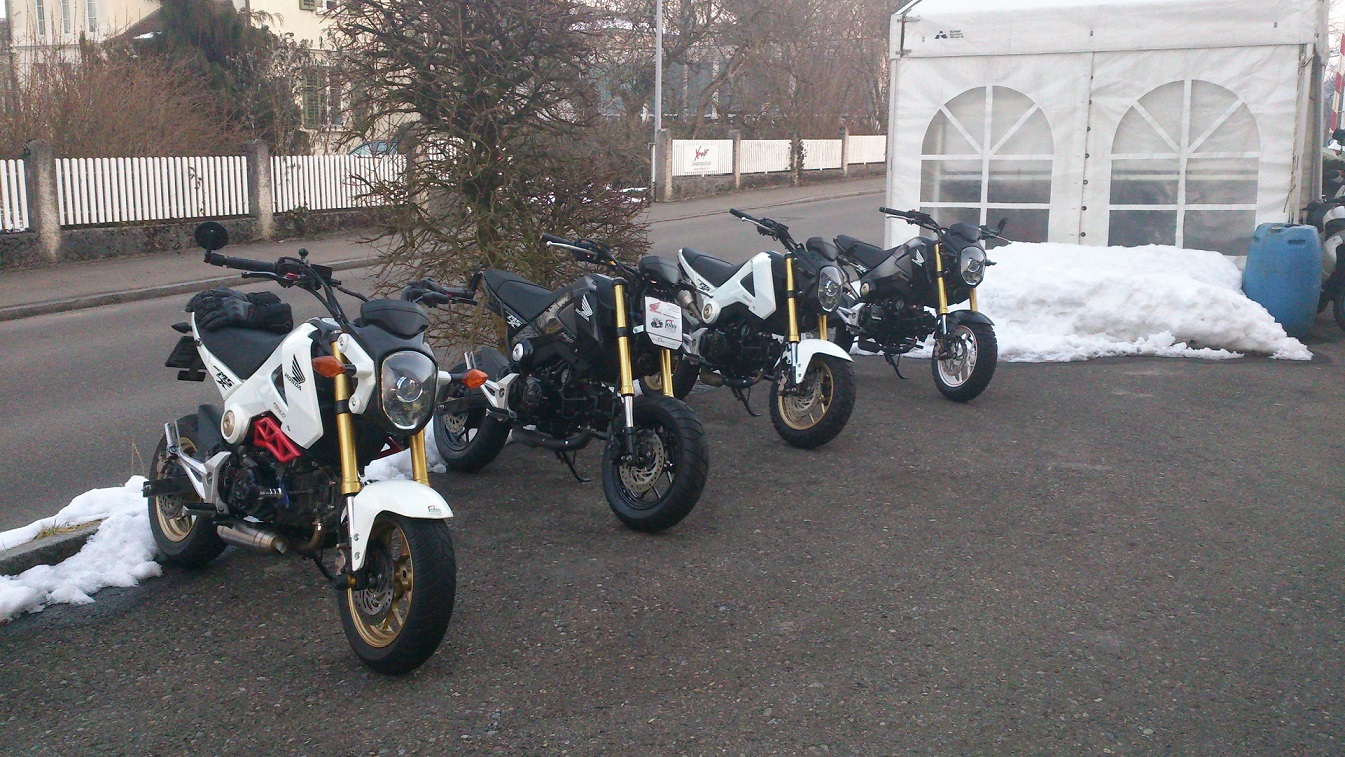

BeitragVerfasst: Sa 21. Feb 2015, 10:08
jup das Problem habe ich und die 3 anderen auf dem Bild auch. Wurde von meinem Händler an Honda gemeldet, doch bis jetzt noch keine Reaktion erhalten... Was sagen eure Händler zum Thema?
