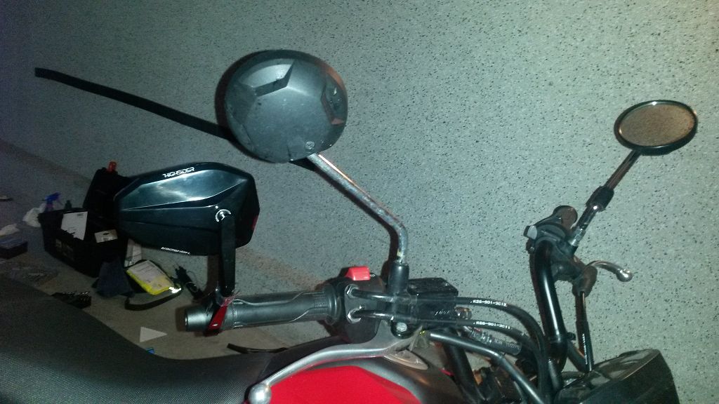

So habe es endlich geschafft ein bild zu erstellen mit meinen lenkergewichten und den spiegeln

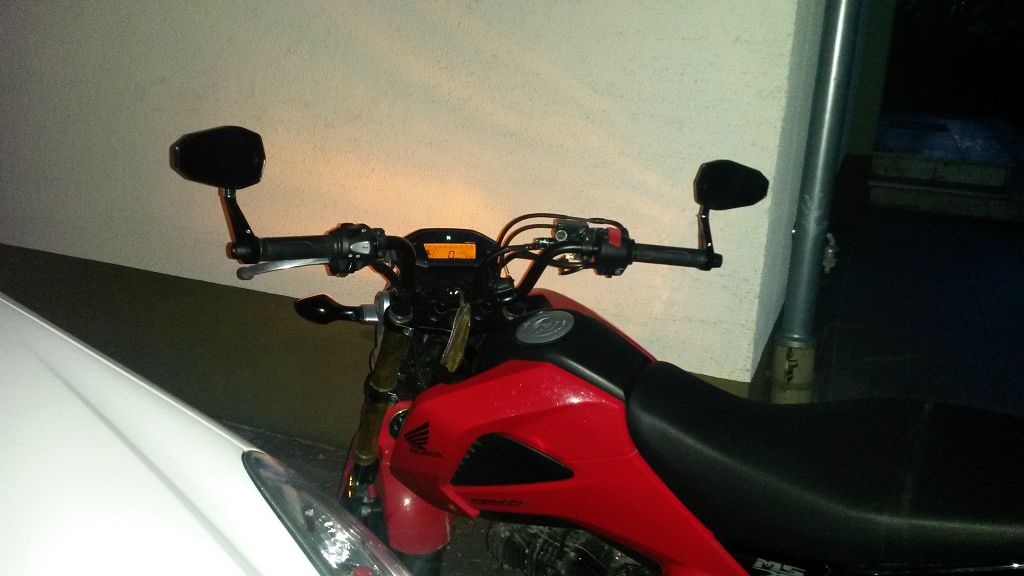

Mich würde es stören die schmale Linie der Kleinen durch die Spiegel zu verlieren. Zumal ich es optisch nicht wirklich besser finde. Wenn andere Spiegel, dann dort wo sie gerade auch sitzen. Aber zum Glück ist alles Geschmackssache.

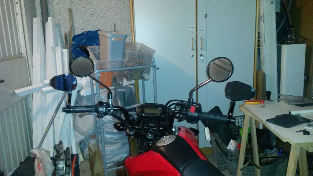

Man gibt tatsächlich die geringe Breite auf wenn man sich Lenkerendenspiegel montiert. Das ist ein großer Nachteil, stimmt! Aaaaaber....die Sicht nach hinten ist im Vergleich zu den originalen um Welten besser... An die andere Optik muss ich mich auch erst gewöhnen.
Sorry für die Handybilder bei Dunkelheit. Ein schöneres folgt ;)
Dateikommentar: 1 zum Vergleich mal beide Spiegel montiert.
k-20140821_204233.jpg [ 68.04 KiB | Array ]
Dateikommentar: 2 zum Vergleich mal beide Spiegel montiert.
k-20140821_202811.jpg [ 108.38 KiB | Array ]
Dateikommentar: 3 zum Vergleich mal beide Spiegel montiert.
k-20140821_203300.jpg [ 94.82 KiB | Array ]
