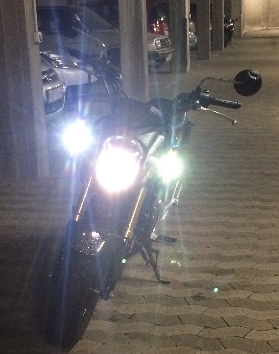

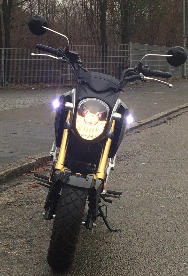

Servus,
ich hab meine aus dem Grund auch umgebaut. Die "glimmenden" Blinker waren mir auch suspekt.
Die Blinker heissen "Blaze" von Highsider mit Positionslicht und sind schön hell. Beim Blinken geht das weisse Licht aus auf der jeweiligen Seite aus und blinkt dann ein gelbes. Bin total begeistert von den Lampen.
Luckibus

Darf ich nach Widerständen fragen?
4 einzelne, oder ?
Marke?
Danke gruss
 Betreff des Beitrags: Re: MSX Blinker
BeitragVerfasst: So 24. Jan 2016, 10:19
Widerstände hab ich nicht gebraucht, nur ein anderes Blink-Relaise.

Sehen gut aus die Blinker, hatte mir die auch schon überlegt. Was hast du für Adapterplatten genommen?
BeitragVerfasst: Fr 29. Jan 2016, 07:28
die da:
https://www.eiweiss-raceparts.de/racing- ... 002BK.html
Muss man aber ein bisschen aufbohren.
