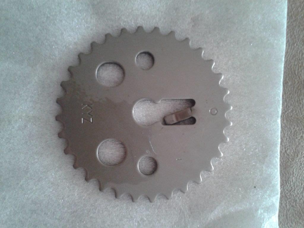

ich habe die Nockenwelle gewechselt und danach ist mir von dem Kettenrad der Führungsstift abgebrochen.
Das heißt es wurde alles wie gewohnt montiert und beim "Starten" mit neuer Nockenwelle ist das paßiert.
Wer hatte das schon einmal, ich weiß nicht wie das paßieren konnte.

Lass mich raten- die Nockenwelle ist von Faddybike...?
Ursache ist, dass die Passhülse, die Dir das Zahnrad zentriert, zu lang ist. Die steht über das Zahnrad hinaus.
Wenn Du nun die Schraube anziehst, dreht sich die Nockenwelle und schert Dir die Positionszunge ab.
Von wem auch immer die Welle is- neues Zahnrad fordern, Passhülse etwas abschleifen und gut is!
