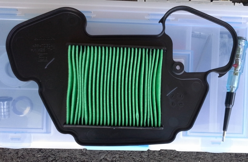

So, ich hab mal selbst ein wenig geschraubt und Luftfilter ausgebaut.
Sieht ganz anders aus, als die im anderen Forum beschriebenen.
Die Teilenr. die am Originalfilters steht ist HM K26 TH1

airfranse hat geschrieben:
lg
Stefan
Sers Airfranse,
Wie Du den Luffi ausgebaut hast, hast Du da vielleicht eine Drosselscheibe am Ansaugstutzen entdeckt?
Meiner Meinung nach, bekommt die kleine zu wenig Luft!

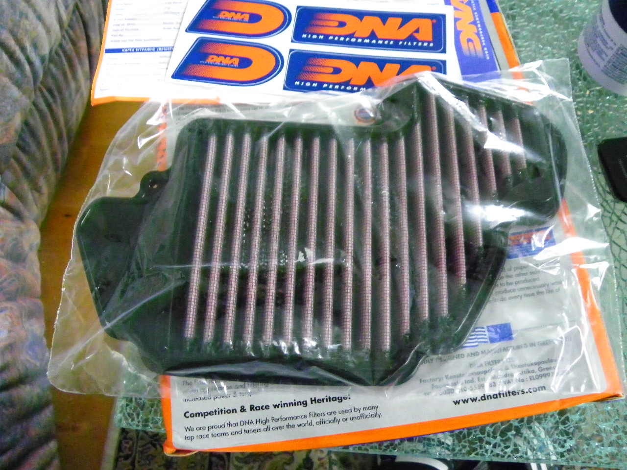

So,heute ist der DNA Filter gekommen.
Anbei mal ein Foto eingebaut wird er erst am Wochenende!
Sehr rasche Lieferung,alles super!
L.G. Bernd

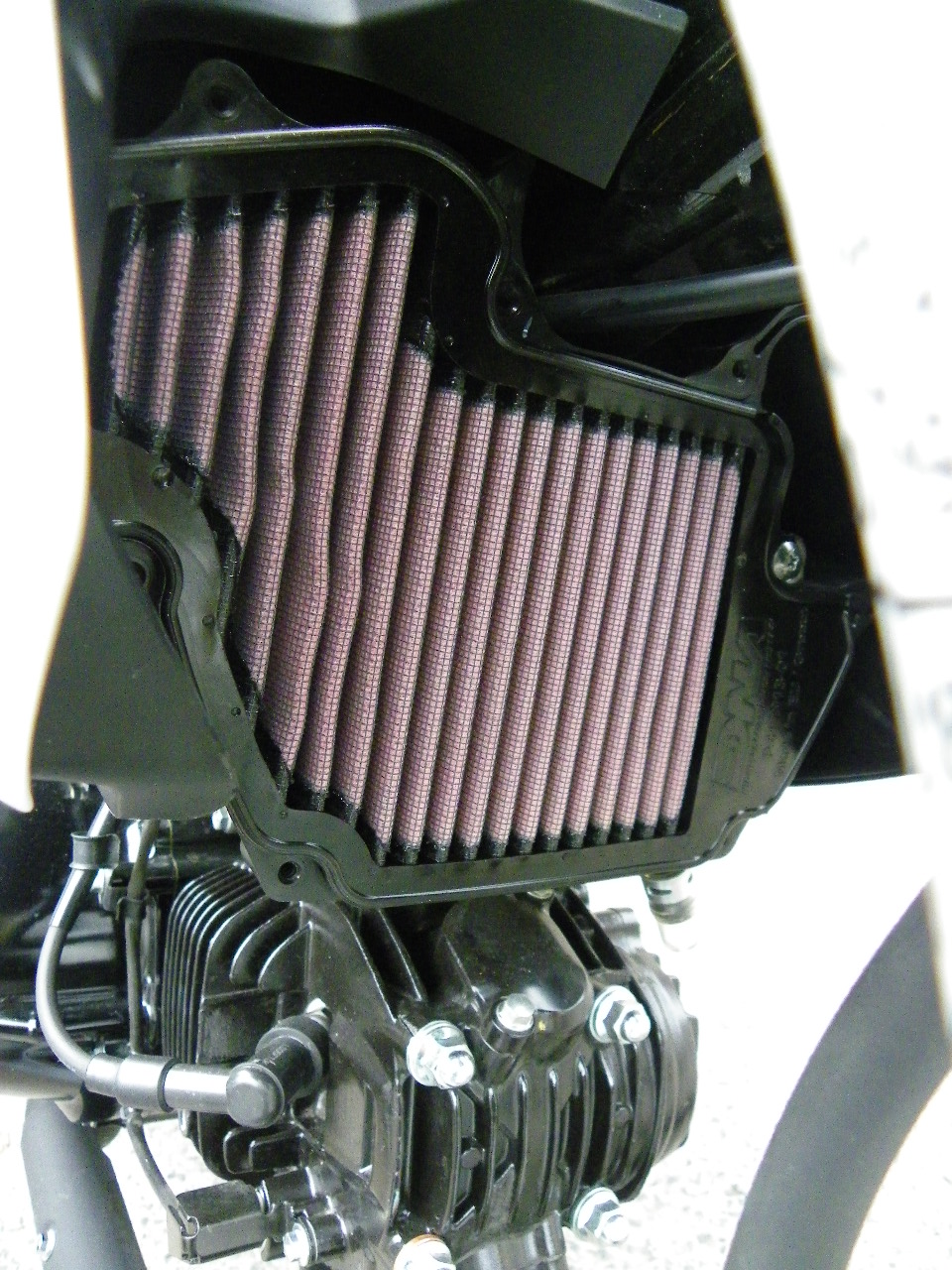

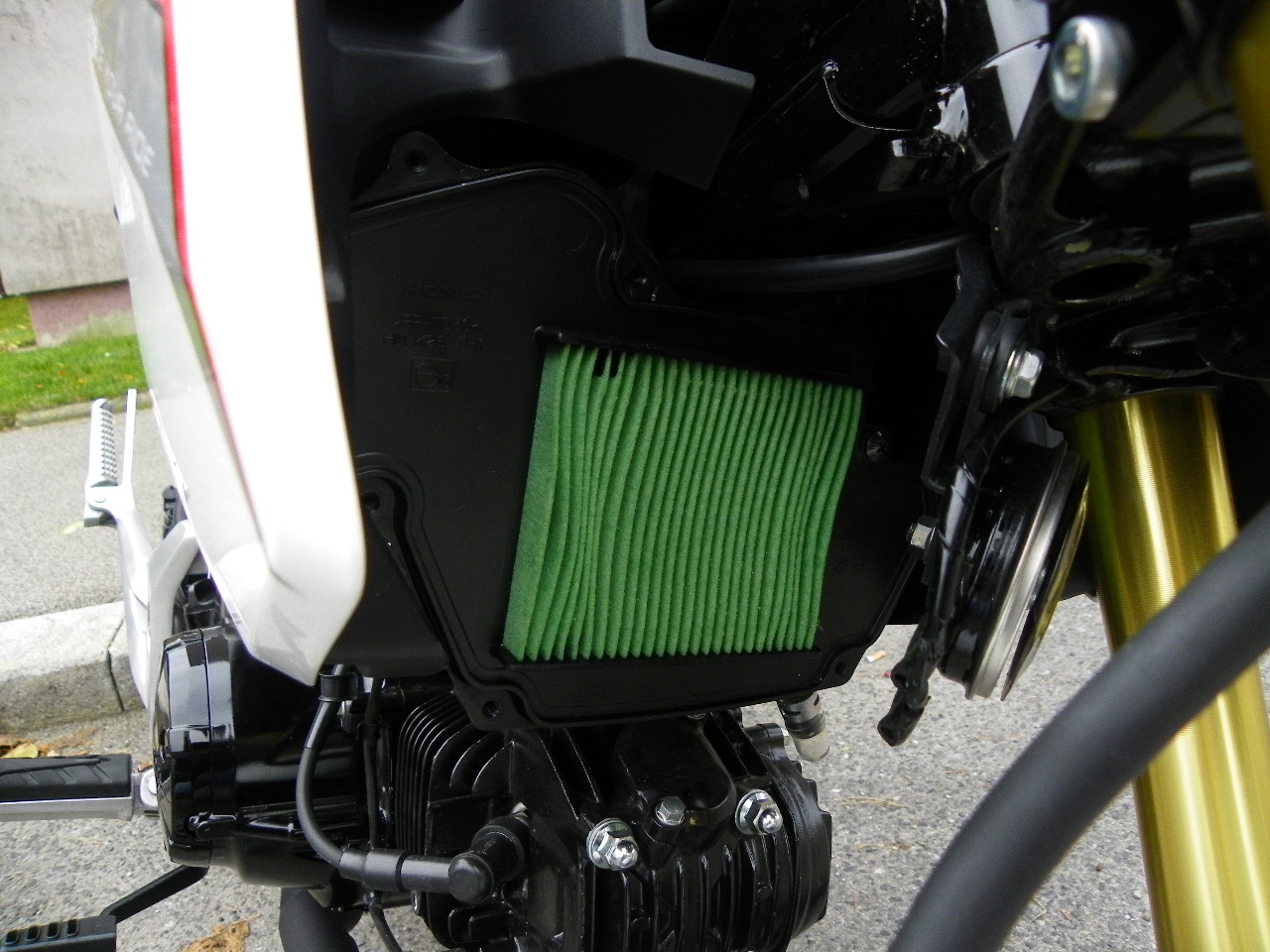

Anbei Fotos vom Einbau DNA Filter,war kein grosses Problem,viele Schrauben etwas fummelige arbeit aber in 30min erledigt.Habe den Schlauch drinnen gelassen,es war ein bisschen kalt heute,im Frühjahr wird er dann ausgebaut...
Hab den Motor nur gestartet,bin noch nicht gefahren,klingt gut aber mehr dazu nach testfahrt,hoffentlich noch dieses Jahr! ;)
L.G. Bernd
