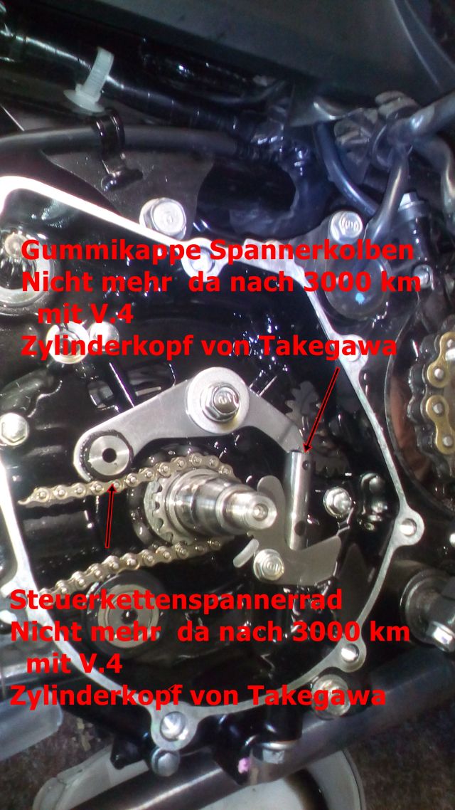

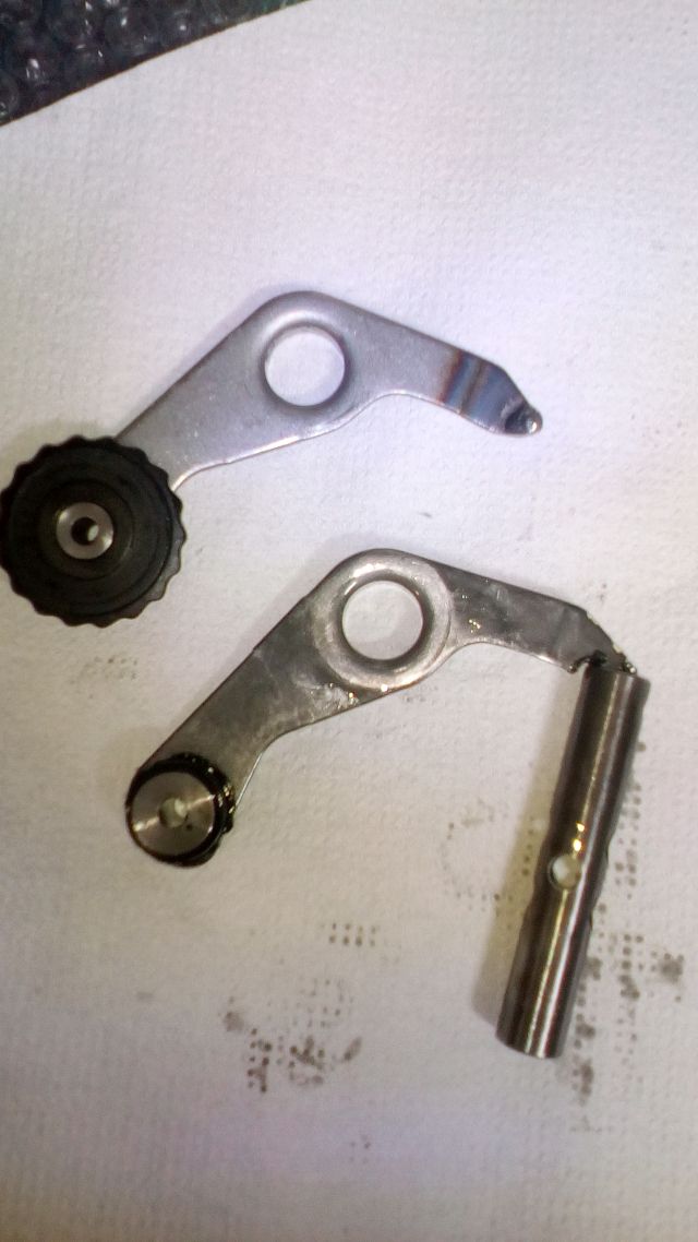

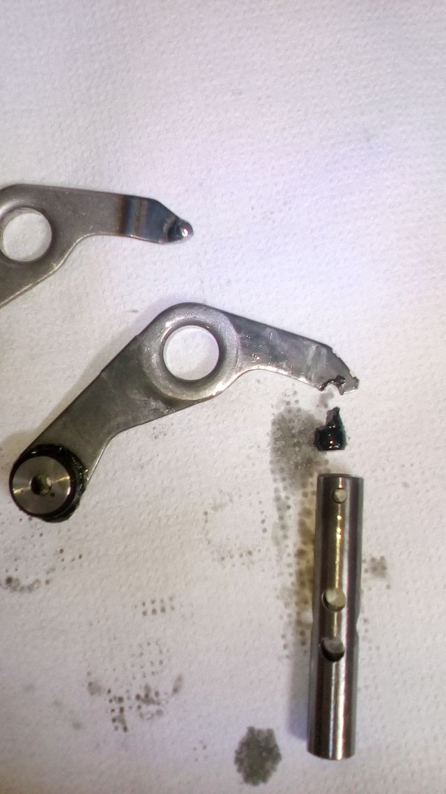

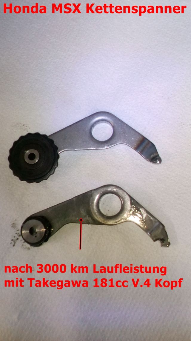

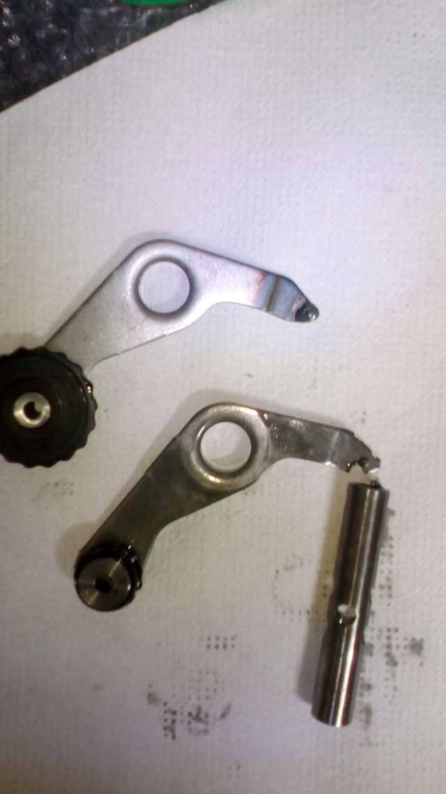

Mein MSX Steuerkettenspanner nach 3000 km mit Take 4.V Zylinderkopf

puuuuh, das muss ja schon heftige geräusche gegeben haben

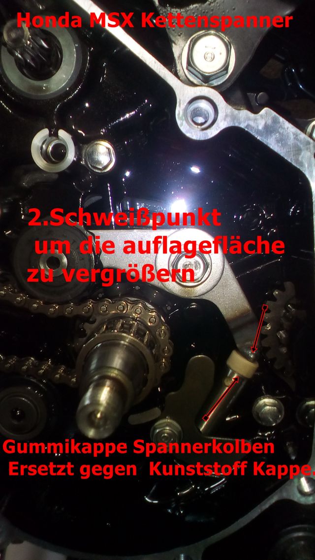

oh ja .. der Spanner und Die Rolle machen wohl auf Dauer da nicht mit ...hoffe jetzt mit der Kunststoff Kappe und den 2 Schweißpunkten und neuer Andruckrolle wird es halten .

13skyper hat geschrieben:
