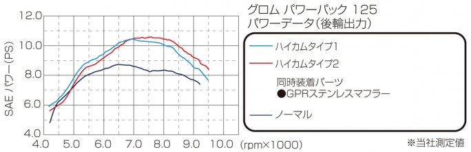

wäre das ein guter eintieg in das Tuning oder lieber gleich das Komplettpaket.
34000 Y = 280€
Code:
A COMPLETE KIT OF HIGH COMPRESSION PISTON, HIGH CAMSHAFT & I-MAP. POWER / TORQUE INCREASES DRAMATICALLY WITH SAME DISPLACEMENT.
HIGH PERFORMANCE MUFFLER (SOLD SEPARATELY) REQUIRED.
HIGH COMP PISTON KIT (PISTON / GASKET SET INCLUDED) ALSO RELEASED.
https://www.kitaco.co.jp/goods_detail_en.html#sid=P355-1432110
ca2.jpg [ 97.46 KiB | Array ]
ca1.jpg [ 46.69 KiB | Array ]

Hi Stadtpirat!
wenn Du mit ca. 1 kw mehr zufrieden bist bei dem Aufwand ...
Legal ist das ja auch nicht wirklich aber immerhin wird der Hubraum nicht verändert.
M.E. viel Aufwand für geringes Ergebnis.

gebe monkeyrider recht. zusätzlich noch die anmerkung das die leistungskurven vermutlich auch unter einbau weiterer leistungssteigernder komponenten ermittelt wurden. macht takegawa genauso. schlissslich sollen die bunten kurven möglichst eindrucksvoll auf den kunden wirken :D
wenn du ein echtes leistungsplus haben möchtest, das dir auf der strasse auch was bringt und nicht nur zu fühlen ist, solltest du eher mal 145cc kits anschauen.
das "kleine, günstige tuning" wäre dann wohl eher die bekannte modifizierung des luftfilterkastens, neuer luftfilter und ne schärfere nocke.
