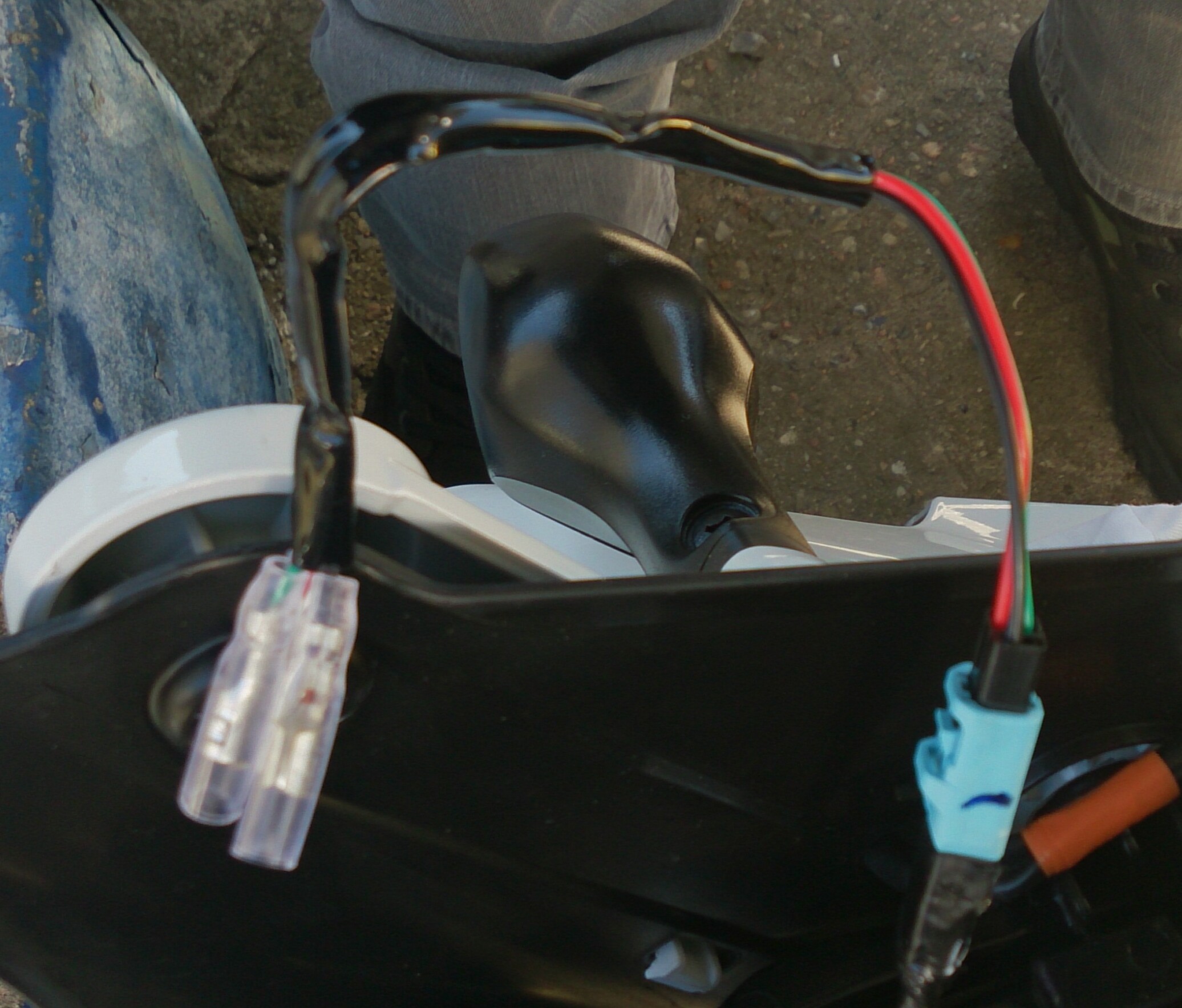

BeitragVerfasst: Fr 8. Sep 2017, 17:34
Hallo Peter, ich hatte diese Kabel mal aus den USA besorgt, ich weiss nicht ob man sie inzwischen auch in Deutschland bekommt....
Blinker Adapter Kabel 02_1.jpg [ 466.13 KiB | Array ]
Falls Du Interesse hast schick mir einfach eine PN, ich habe noch einen Satz liegen...

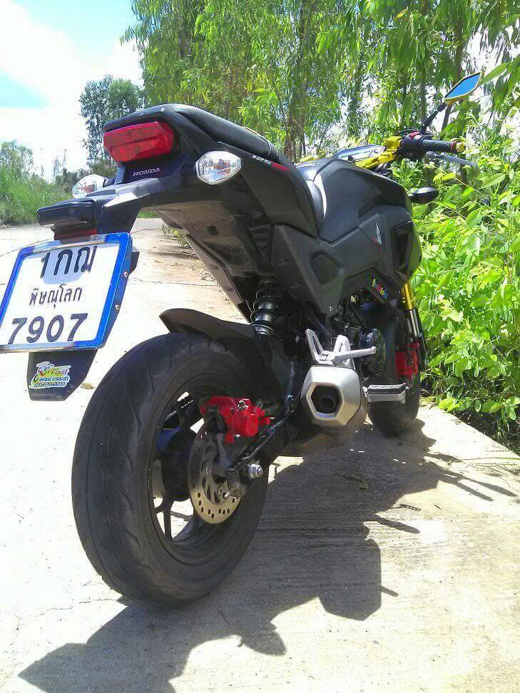

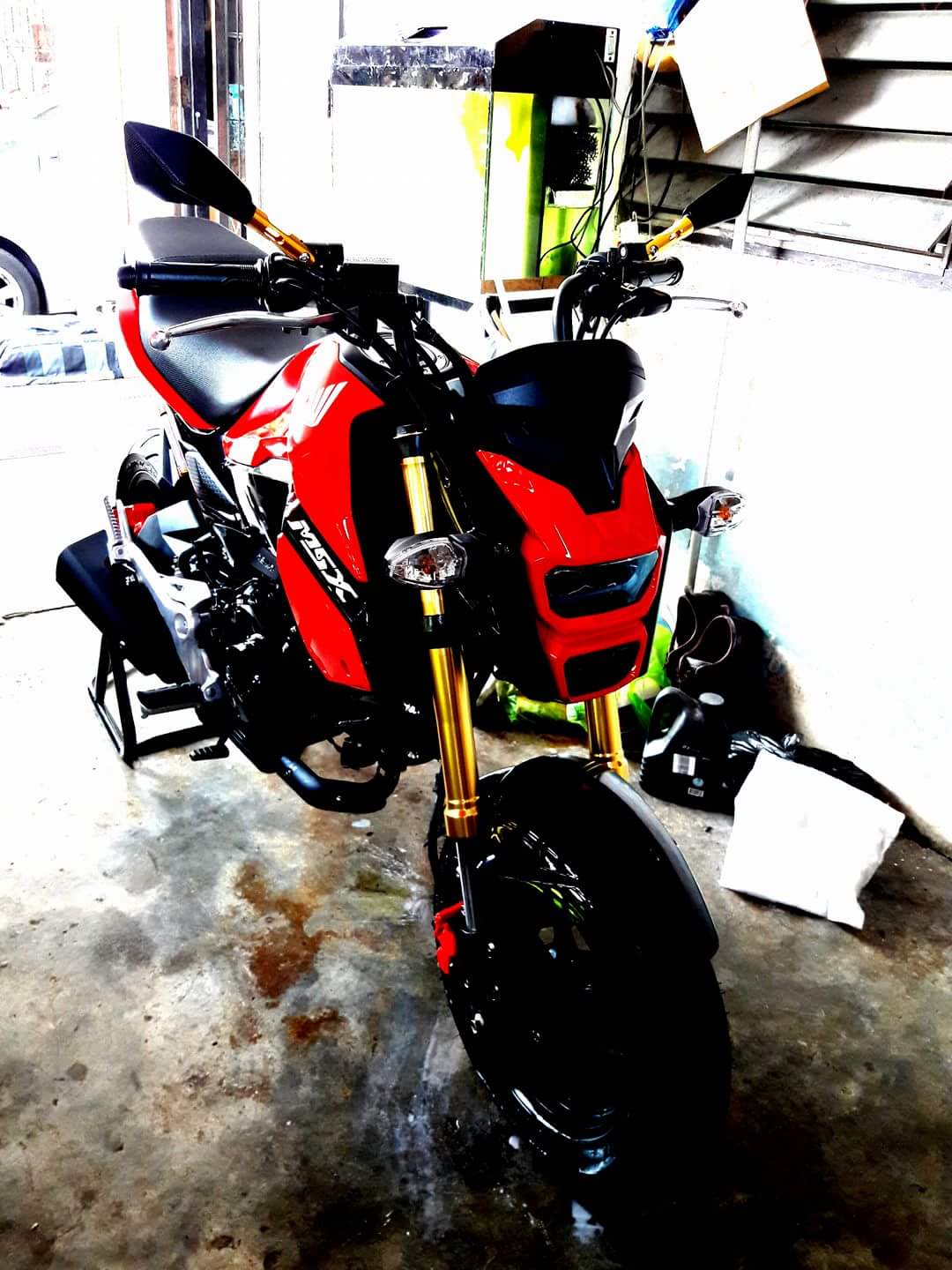

BeitragVerfasst: Di 12. Sep 2017, 07:34
Hier sind sie doch.
Blinker
Positionslampen
klares Glas
Treffer 8-) :arrow:
.facebook_1505052804506.jpg [ 126.05 KiB | Array ]
.facebook_1505052840640.jpg [ 150.16 KiB | Array ]
Gruß V&S
BeitragVerfasst: Di 12. Sep 2017, 16:38
Hi Mike!
Ich glaube unser rider7 möchte welche mit E-Zulassung - ich glaube nicht das die aus Thailand sowas haben ...
