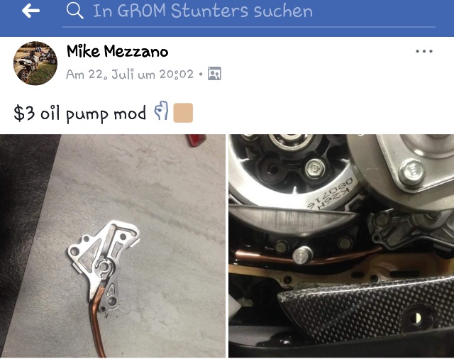

nabend die herren... und damen.
kann mich mal bitte einer hier aufklären? tech-nik :?: :!:
habe die folgenden bilder in einem anderen forum (gb o. usa).gesichtet,
kann damit aber nicht so wirklich etwas anfangen.
die pumpe soll für kleines geld getunt worden sein.
sinnvoll oder unsinn? :ugeek:
und jetzt bitte nicht alles schlecht reden weil's nicht von kitaco, takegawa... kommt. ;)
2017090821403802.jpg [ 130.09 KiB | Array ]
2017090821403801.jpg [ 101.99 KiB | Array ]
2017090821403800.jpg [ 91.53 KiB | Array ]

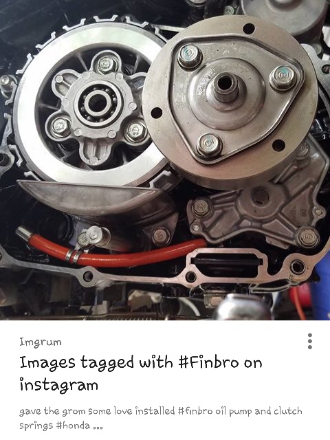

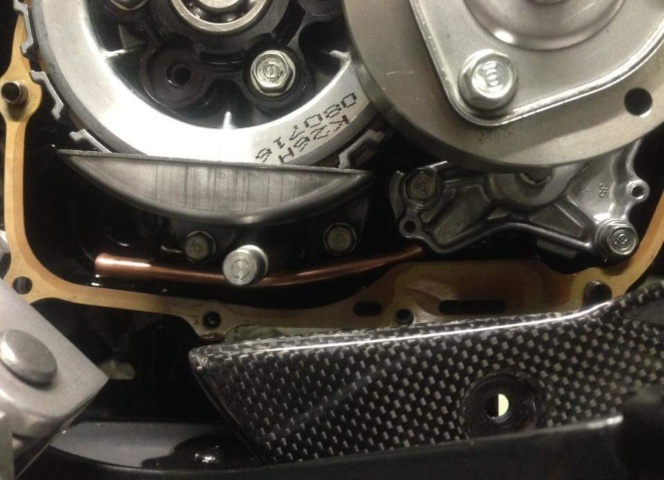

Sieht so aus als würde es darum gehen das die Pumpe durch den "Schnorchel" am tiefsten Punkt ansaugt.
Evtl um das angebliche Problem bei langen Wheelies einen Ölfilmabriss vorzubeugen?

Dafür ist das gedacht :idea:
 Betreff des Beitrags: Re: ölpumpen tuning
BeitragVerfasst: Fr 8. Sep 2017, 22:47
danke jungs, also doch schon sinnvoll...
wenn man la---ange wheelies macht. :lol:

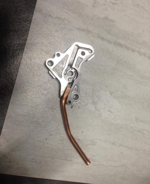

nur was für ein röhrchen nimmt man da am besten? sieht nach kupfer aus.

kupferrohr in meterware vom heizungsbauer
wichtig wäre mir den querschnitt nicht zu verkleinern .

Oder ein Stück Bremsleitung aus dem KFZ Bereich, das müsste vom Querschnitt passen....

Ja, das ist Kupferrohr, aber gaaanz dünn - das wird beim Klempner nicht zu bekommen sein, da fängt es bei innen 6mm erst an. Das ist Industrieware - da wirds etwas schwieriger das zu bekommen!, aber das muß nicht unbedingt aus Kupfer sein - ein Aluröhrchen oder aus Stahl tuts auch, nur ist dabei die Sache mit dem biegen viel schwieriger, da diese beiden leicht einknicken, aber mit viel Geduld und etwas Übung klappt das auch.
Wer sich da rantraut und ans material kommt sollte sich da ein paar Meter von holen und dan die Anderen die gerne lange Wheelies machen direkt mitversorgen! Ist aber nur so ne Idee!

was hältst Du von Ermeto Rohr? Das wurde gerne für Oelleitungen verwendet und
lässt sich gut biegen.

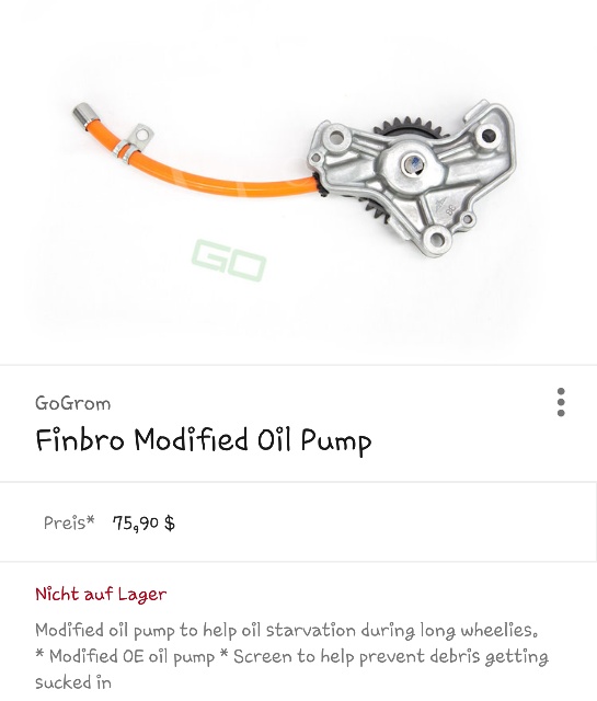

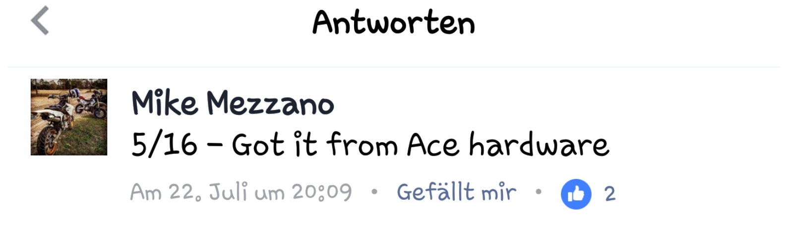

so nach tagelangem suchen hab ich endlich den beitrag wieder gefunden. nix forum! fatzebuk. :roll: erstmal drauf kommen.
jetzt weiss ich sogar fast die größe :?: :?: :?: 5/16 wtf
und das es viel viel billiger ist als finbro mit plastik schlauch. :lol: :lol: :lol:

Schön das Du das wiedergefunden hast! Natürlich ists viel billiger wenn jemand die eingebaute Ölpumpe in ausgebautem Zustand leicht modifiziert! Ok, ich finde den Preis bei Finbro auch "etwas" überzogen, aber dafür gibts eine modifizierte Honda-Ölpumpe mit einem speziellen Ansaugschlauch mit angepresstem Grobfilter der dafür Sorge trägt das keine größeren Metallspäne angesaugt werden, die entweder den Ansaugschlauch verstopfen oder, wenns durchpaßt, die Ölpumpe mechanisch überdurchschnittlich abnutzen bzw. blockeren könnten.
Außerdem müssen die die Ölpumpen erst mal kaufen und dann, nach der Modifikation, erst mal auf Lager legen! Auch das kostet Geld dazu erstmal die "try-and-error"-Versuche (also die Entwicklung) bei denen erstens recht viel Zeit bei draufgeht (die natürlich auch Geld kostet), das Material bei der Materialsuche und dann, wenns nach ausgiebigen Erfahrungen richtig klappt mit der Standfestigkeit im Motor die Maschinenausrüstung für die Produktion. Und das alles in Vorkasse ohne zu wissen obs sich überhaupt verkaufen läßt und das in ausreichender Zahl.
Der Vorteil von Finbro ist halt nur das der US-Markt für Groms wesentlich größer ist als der Europäische. Dort werden jedes Jahr mehr Groms verkauft als es in der gesamten EU gibt! Das liegt aber auch mit daran das die Gesetzgebung im Straßenverkehr sehr viele "No-Gos" in der EU garnicht kennt! Umbauten sind dort relativ unproblematisch solange die Abgaswerte des Bundesstaates, in der das Fahrzeug registriert ist, eingehalten werden. Für die technische Sicherheit ist jeder US-Bürger selbst verantwortlich bzw. der Teilelieferant/Produzent.

habe vor etwa 2 Wochen die finbro ölpumpe eingebaut mit den Schnorchel nach hinten und finde es erst mal ganz klasse das es so was gibt.
Ich habe auch geguckt ob sie Öl fördert...
habe den oberen ventildeckel auf gemacht und den Motor gestartet...
meiner Meinung nach kommt da weniger an als bei manch anderen die bei YouTube gefilmt haben wie viel ihre ölpumpe Fördert allerdings weiss ich auch nicht was die für eine eingebaut haben... bin jedenfalls 10min damit rum gefahren weil ich jetzt auch einen 145ccm zylinder drauf habe und es lief alles klasse... allerdings wollte ich morgen noch mal gucken ob es wirklich so klasse läuft denn irgendwie lässt mich der Gedanke nicht los das die ölpumpe irgendwie schwach zieht.
