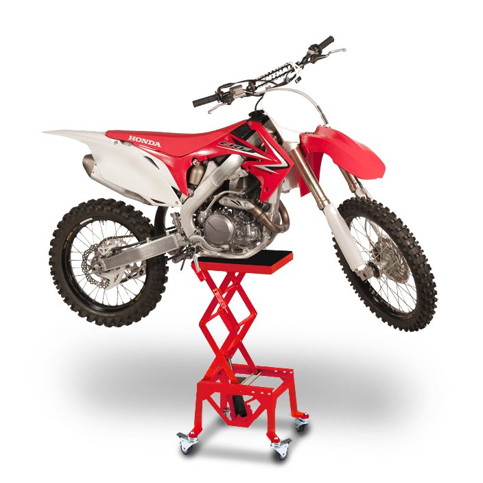

Hab mir so einen geholt :
constands-cross-xl-r.jpg [ 68.83 KiB | Array ]
Auspuff abbauen und angurten ist da aber Pflicht ;)
