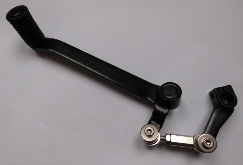

Hallo liebe Gemeinde!
Einige von Euch haben ja schon persönlich von mir gehört das ich mich mit ab Jahresanfang mit Konstruktion, Produktion und Vertrieb von Zubehörteilen für unsere lieben "Kleinen" selbstständig machen will.
Wie es der Zufall will habe auch ich eine Konstruktion von Rose-Joints als Schaltungsverbesserung mit Schrauben, U-Scheiben und selbsthemmenden Muttern schon soweit versandfertig vorbereitet. Die Rose-Joints sind aus verzinktem Stahl und alle Muttern, U-Scheiben und Schrauben sind aus rostfreiem VA-Stahl. Die Sätze sind einbaufertig, sie müssen nur noch mit etwas Lagerfett eingebaut werden. Lieferbar sofort zum Preis incl. Versand für 15 Euro pro Satz.

Dateikommentar: Rose-Joints mit Schalthebeln
RoseJoints mit Schaltung.JPG [ 50.04 KiB | Array ]
Dateikommentar: Rose-Joint Lieferumfang
Rosejoints vk.jpg [ 52.85 KiB | Array ]

Wo steht da was von Sprengringen??? Das originale Schaltgestänge hat 2 Einwegsplinte, aber das fällt alles weg!
Es wird so wie ich es zusammengestellt habe direkt an den beiden Schalthebeln verbaut wobei der jeweilige Schalthebel zwischen die kleine und die große Unterlegscheibe geklemmt wird und ausreichend Fett auf die beiden Kugeln geschmiert wird. Die selbstsichernden Muttern sind bei mir IMMER dabei - dann kann da auch nichts passieren!
