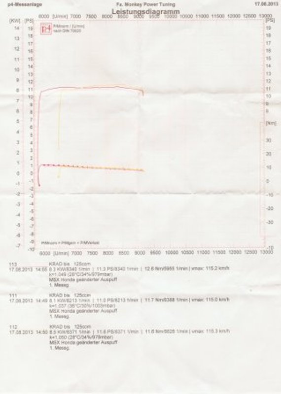

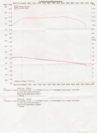

Hallo Holzfrizz, hier die beiden Leistungsdiagramme, die du dir gewünscht hast. Gruß Kassler

ich sehe in beiden Diagramme max 9500 U/min...

Hai Kassler,
danke für die Diagramme. Die gehen ja wirklich nur bis 9500.
Ich meine aber am Edersee ein Diagramm gesehen zu haben, in dem 2 Leistungskurven eingezeichnet waren. Eine vom aktuellen Leistungstest, und eine von der Test MSX. Oder habe ich mich da verguckt?

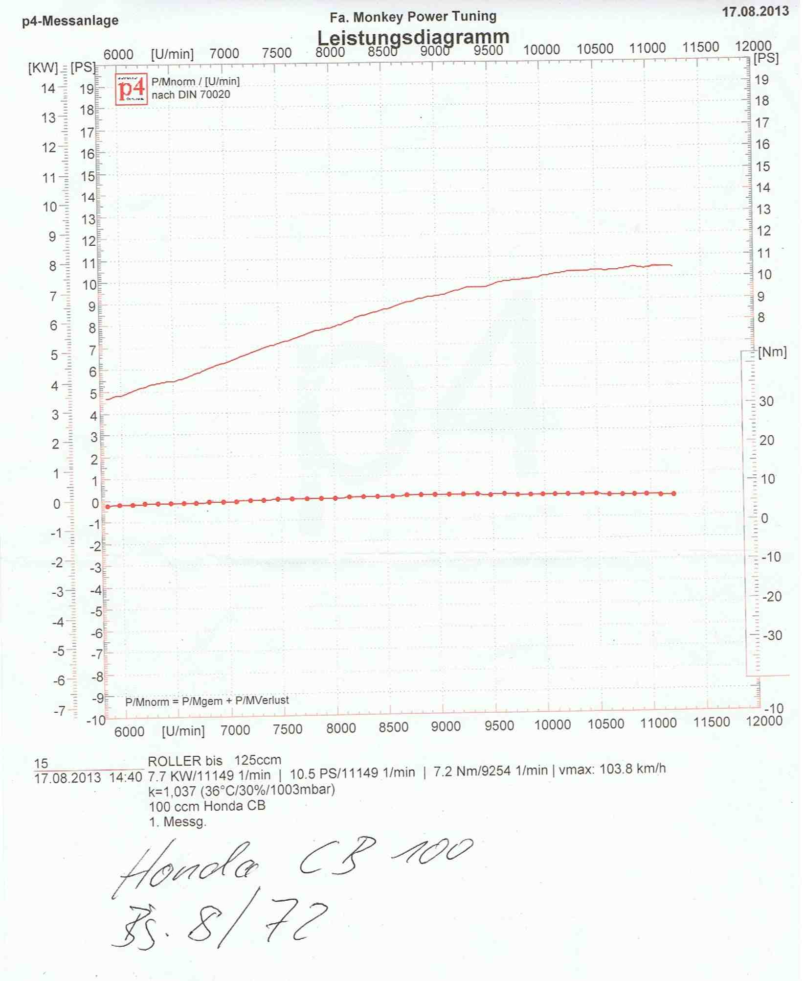

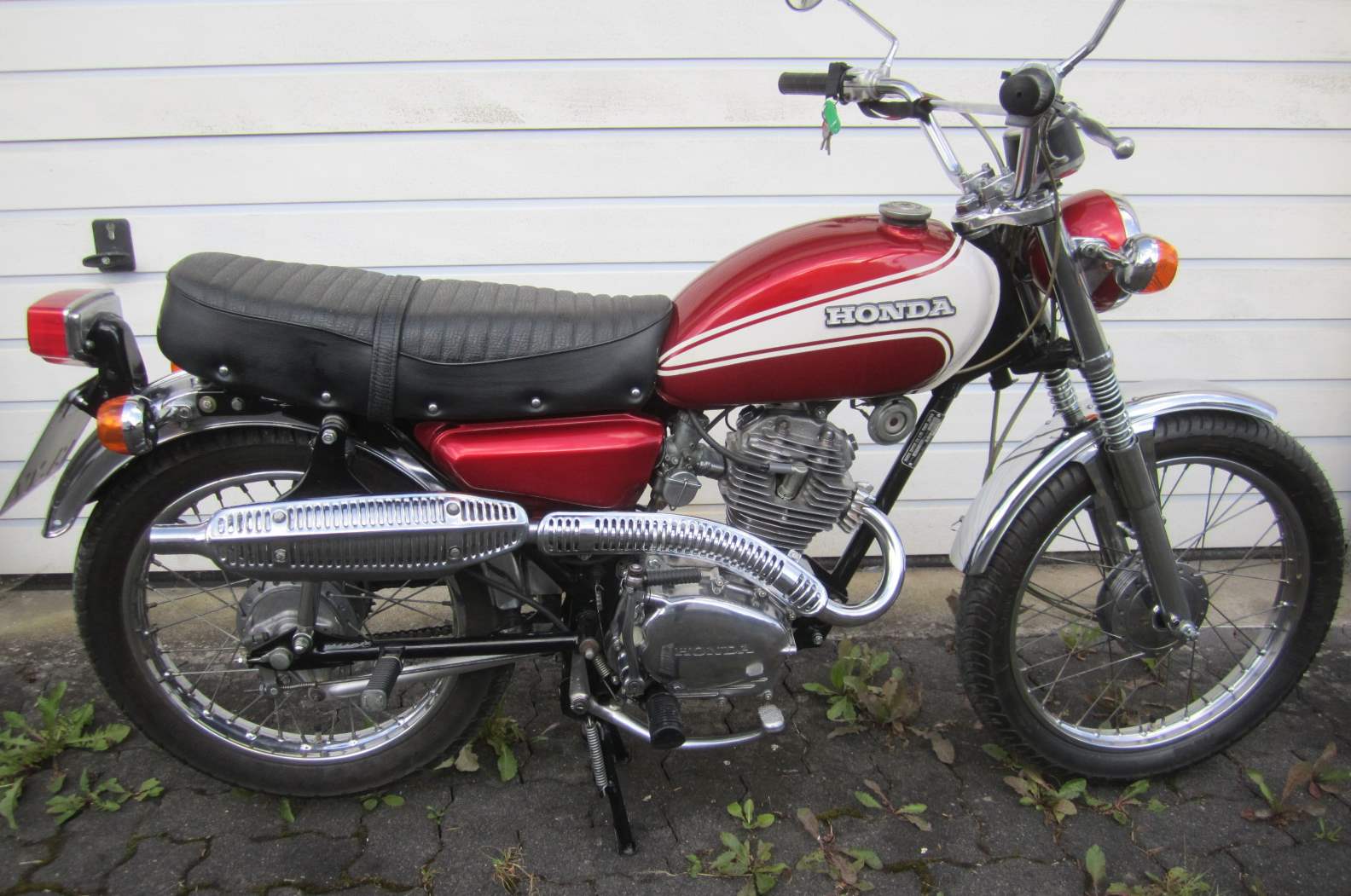

Wollte mal sehen wie alt ( CB 100 von 72) gegen neu (MSX 125) abschneidet(....) auf dem Prüfstand hatte meine
40 Jahre alte HONDA CB 100
10,5 PS bei 11149 U/min – 7,2 Nm/ 9254 1/min vmax: 103,8 km/h
Ich hätte von der Neuesten Technik doch etwas mehr erwartet...
Ich finde 15 PS könnten es schon sein.

Zur neueren Technik was für einen Spritverbrauch hat den deine CB 100 ? Dazu hat sie noch die Einspritzung, kein Vergleich mit der Cokespielerei alter Vergaser.
Dazu kommt noch um diese Höchstgeschwindigkeit zu erreichen, bekommt die CB 100 ja Hilfe durch ihre größeren Reifen. Mit weniger Leistung und den 17 Zoll Reifen fahren meine Honda CT 90 auch schneller als die MSX, aber die "großen" Bikes machen dennoch nicht so viel Spaß wie die MSX.
