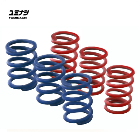

In diesem Zuge habe ich die Federn der Kupplung gegen härtere Federn getauscht, damit man jede Umdrehung des Motors mitnehmen kann.

Stärkere Kupplungsfedern würden mich auch interessieren.
Ist der Austausch schwierig?
Woher hast Du die Federn?
Kannst Du jetzt 'nen Wheely? ;-)

die Federn habe ich direkt bei Yuminashi bestellt.
Der Austausch ist recht einfach, wenn der rechte Motordeckel offen ist heißt:
1.) Öl ablassen
2.) Seitendeckel öffnen
3.) Die 3 Schrauben von dem Kupplungsgeber lösen
4.) Die alten Federn herausnehmen und die neuen Federn montieren. Die 3 Roten in die Schrauben und die 3 Blauen daneben
5.) Schrauben wieder festdrehen
6.) Seitendeckel montieren
7.) Öl einfüllen
8.) Kupplung einstellen
=> deutlich bessere Wirkung der Kupplung, sie ist jetzt sehr direkt ohne großen Krafteinsatz an der Handkupplung.
