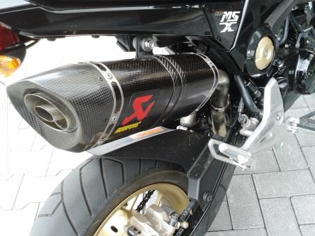

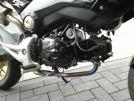

ich wurde heute durch die "Rennleitung" kontrolliert.
Wegen des "fehlenden" Katzenauge haben sie nichts gesagt, auch nicht zu den Miniblinker und kurzem Heck.
Nur für die Akra-Anlage hatten sie ein sehr hohes Interesse, mehrmals die ABE gecheckt, den dB-Eater gemessen und den Schall gemessen.
Gott sei Dank war alles in Ordnung.
Hier noch ein paar Bilder von der Akra-Anlage.

Bei der Kontrolle hatten die den Krümmer nicht bemängelt ?? Oder ist der mit eingetragen ??
