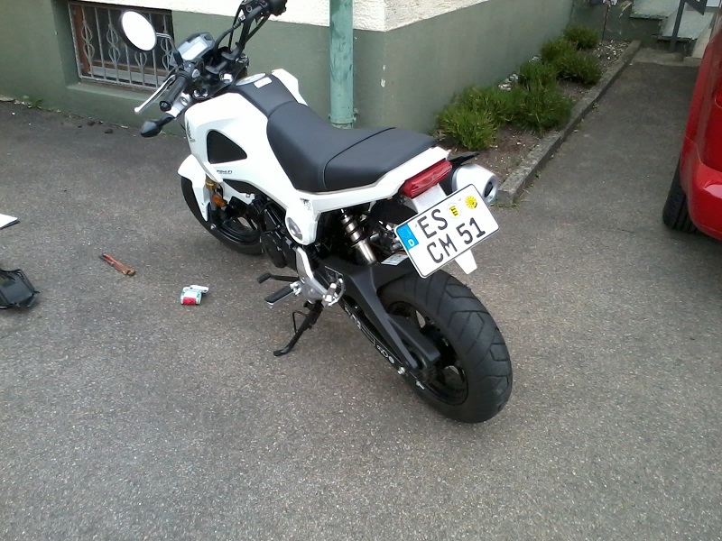

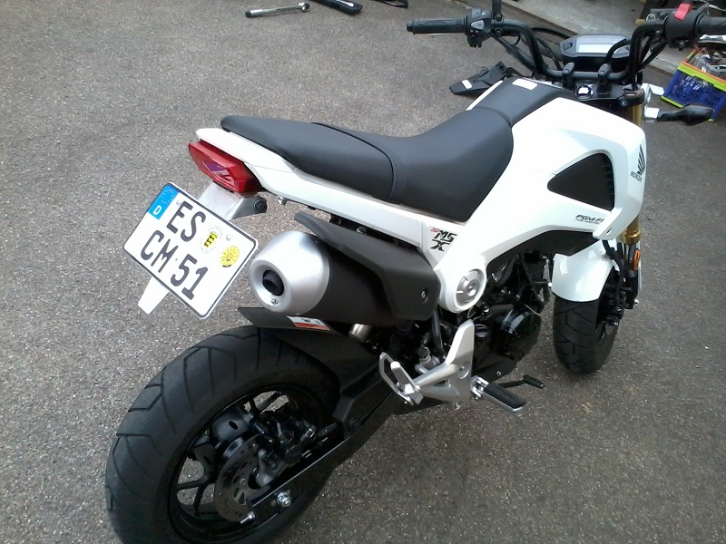

so jetzt mal hier die ersten Entwürfe für ein anderes Heck, da muß natürlich noch alles überflüssige Material weggeschnitten werden und Schwarz lackiert. Bin mir aber nicht so sicher ob mir das gefällt........
cu SILBERRÜCKEN
 Betreff des Beitrags: Re: Heckumbau
BeitragVerfasst: Do 20. Jun 2013, 18:42
die Richtung ist schon mal ok.
Was sind das für Spiegel?
BeitragVerfasst: Do 20. Jun 2013, 18:46
Naja Platz hast du unten ja für den Rückstrahler gelassen. Denk daran eine Kennzeichenbeleuchtung benötigt dein Fahrzeug auch noch.
Bleiben die globigen Blinker dran, oder kommen da kleine LED´s dran.
Passt die Fahrzeuglänge laut deinen Papieren dann noch ?
Lässt du ggf. die Änderung eintragen ?
Wird die "Knickkante" oben noch verschweißt? Sonst könnte es ja sein das der Nummernschildhalter sich irgendwann abvibriert.
P.S. Optisch sieht das ganze schon recht gut aus.
BeitragVerfasst: Do 20. Jun 2013, 18:53
natürlich ist der Alu Dummy nur ein erster Versuch, das Endergebnis wird dann aus VA gefertigt und komplett verschweißt. Mit den Blinkern habe ich mir selbst die Vorgabe gemacht die Originale zu erhalten. Fahrzeuglänge............da mach ich mir die wenigsten Sorgen drum und Kennzeichenbeleuchtung kommt dann evtl. Polo LED nur 4mm dünn unter das Rücklicht. Die Spiegel sind auch von Polo , Arme voll einstellbar auf jeden Winkel.
cu SILBERRÜCKEN

Hier mein Beitrag dazu :
2013-06-22 11.27.532.jpg [ 203.62 KiB | Array ]
und :
2013-06-22 11.28.072.jpg [ 207.49 KiB | Array ]
Das Ergebnis eines Samstag vormittags, nur als grober Entwurf aus 3mm Alu-Blech gesägt.
Gruß Uwe

Hi Aggrokater,
sieht auch gut aus ,das Problem sind die Blinker müssen 24cm Platz dazwischen haben :-(
