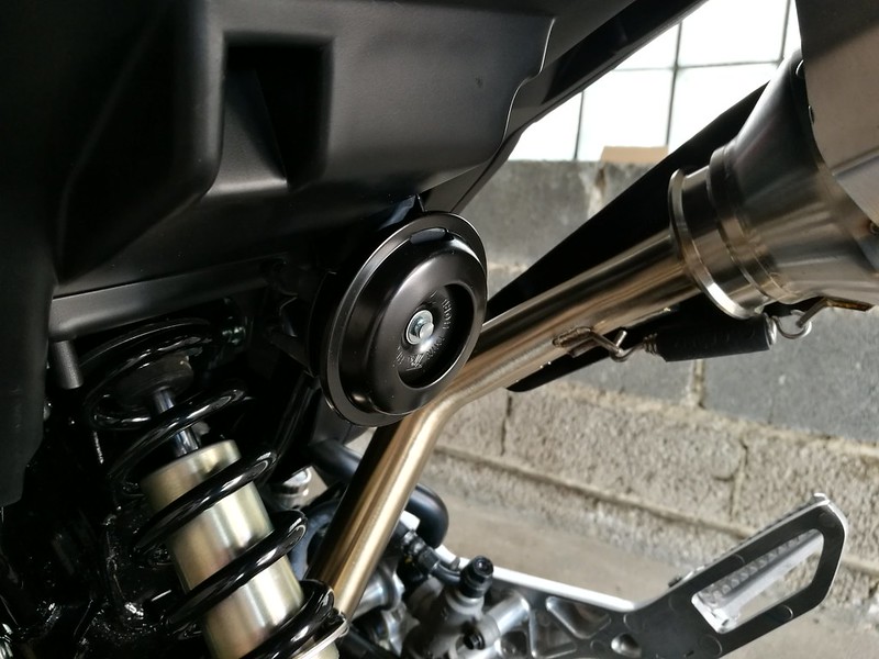

Die zusätzliche Hupe
BildHupe für Alarmanlage in Honda MSX by Ulrich Haslinde, on Flickr

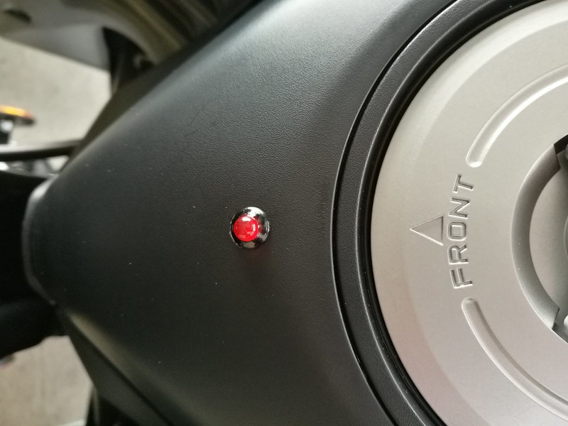

Die Kontroll LED
BildKontrol LED für Alarmanlage in Honda MSX by Ulrich Haslinde, on Flickr
