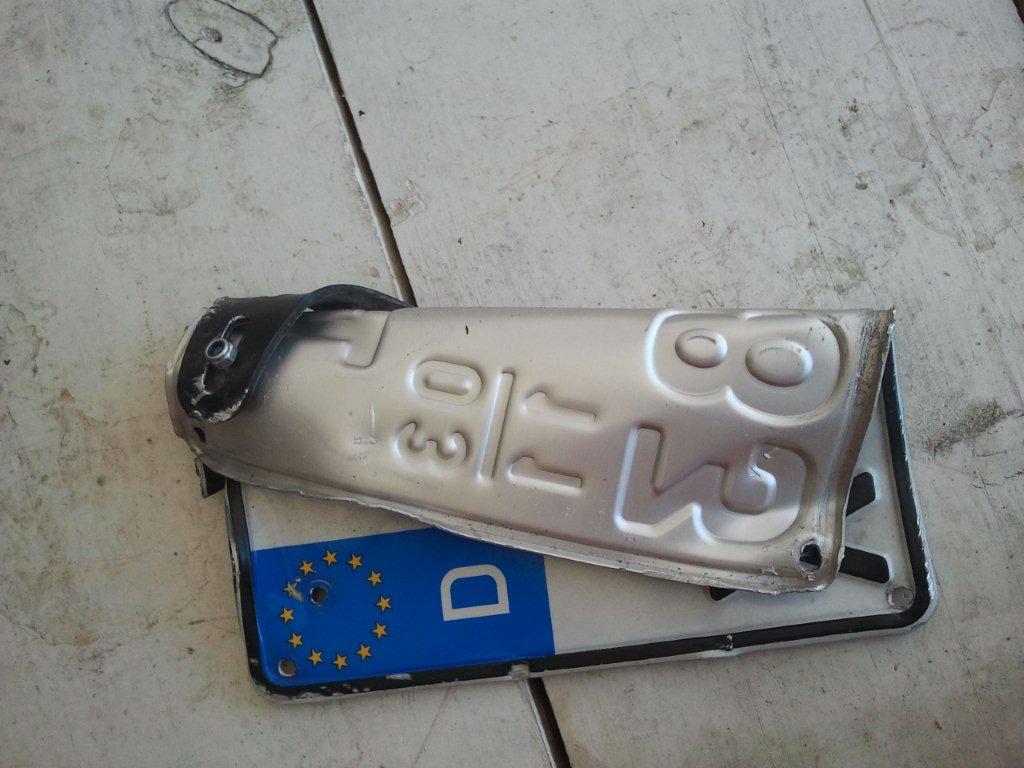

Wo genau ist er gebrochen, hast du evtl. Bilder davon, würde mich mal interessieren?

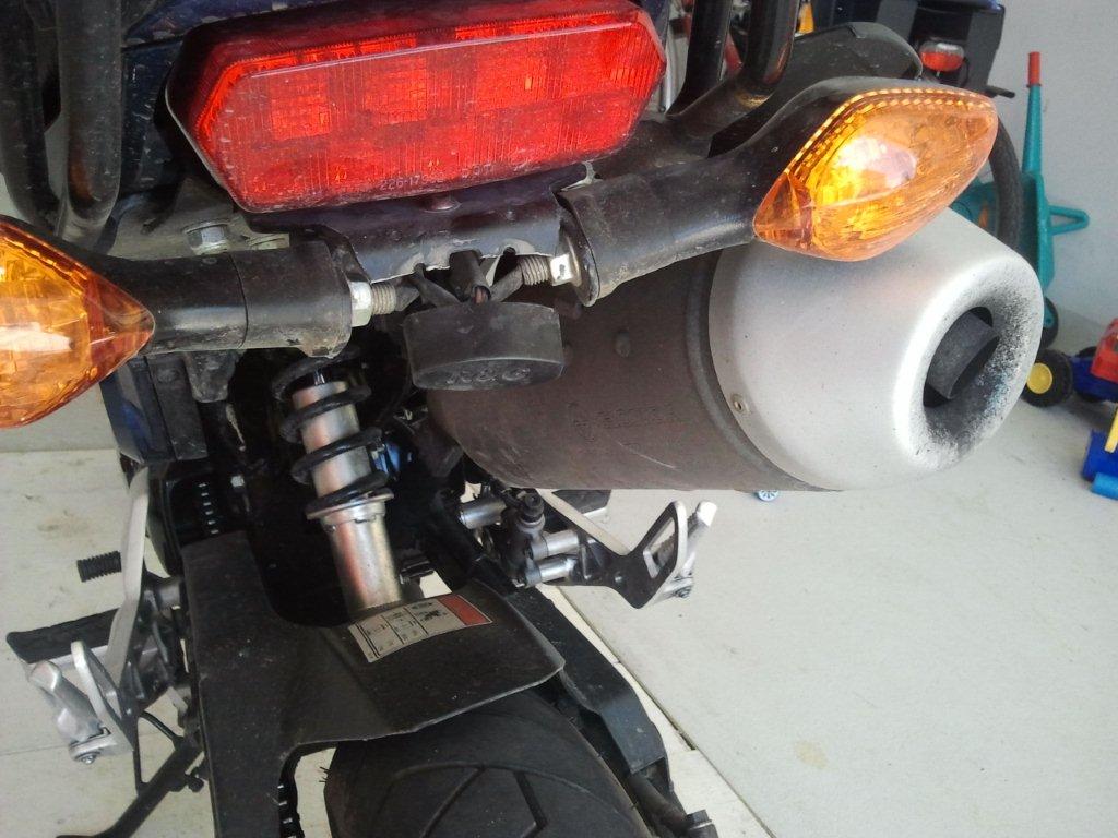

2016-08-26 15.28.29.jpg [ 113.07 KiB | Array ]
2016-08-26 15.28.19.jpg [ 102.96 KiB | Array ]
2016-08-26 14.55.39.jpg [ 118.33 KiB | Array ]
Bin ca.2000km mit dem Halter gefahren.
Er ist genau da gebrochen wo die Kennzeichenleuchte sitzt, also genau in der Biegung, da wo die Kennzeichenleuchte befestigt ist und das Kabel für die Leuchte.
Hier sind drei Löcher... Ist halt der schwächste Punkt... sollte aber trotzdem bei einem Markenprodukt nicht passerien.... jetzt schau ich mal was nächste Woche der Händler sagt...

Echt seltsam, mein R&G sieht mach 4500km aus wie neu, bei einem Kumpel nach 4000km nichts zu sehen an der Stelle. Eventuell ein Produktionsfehler?

Bei mir hat sich bereits nach 500km die Nummernschildbeleuchtung abvibriert.
Werde das kleine Led Ding wohl mit Silikon drankleben....
Wundert mich nicht, dass das Ding zerbröselt. Bei meinem Take Kit plus tyga full kommen hinten arge Vibrationen an :mrgreen:
Original hält bestimmt auch der Halter!
