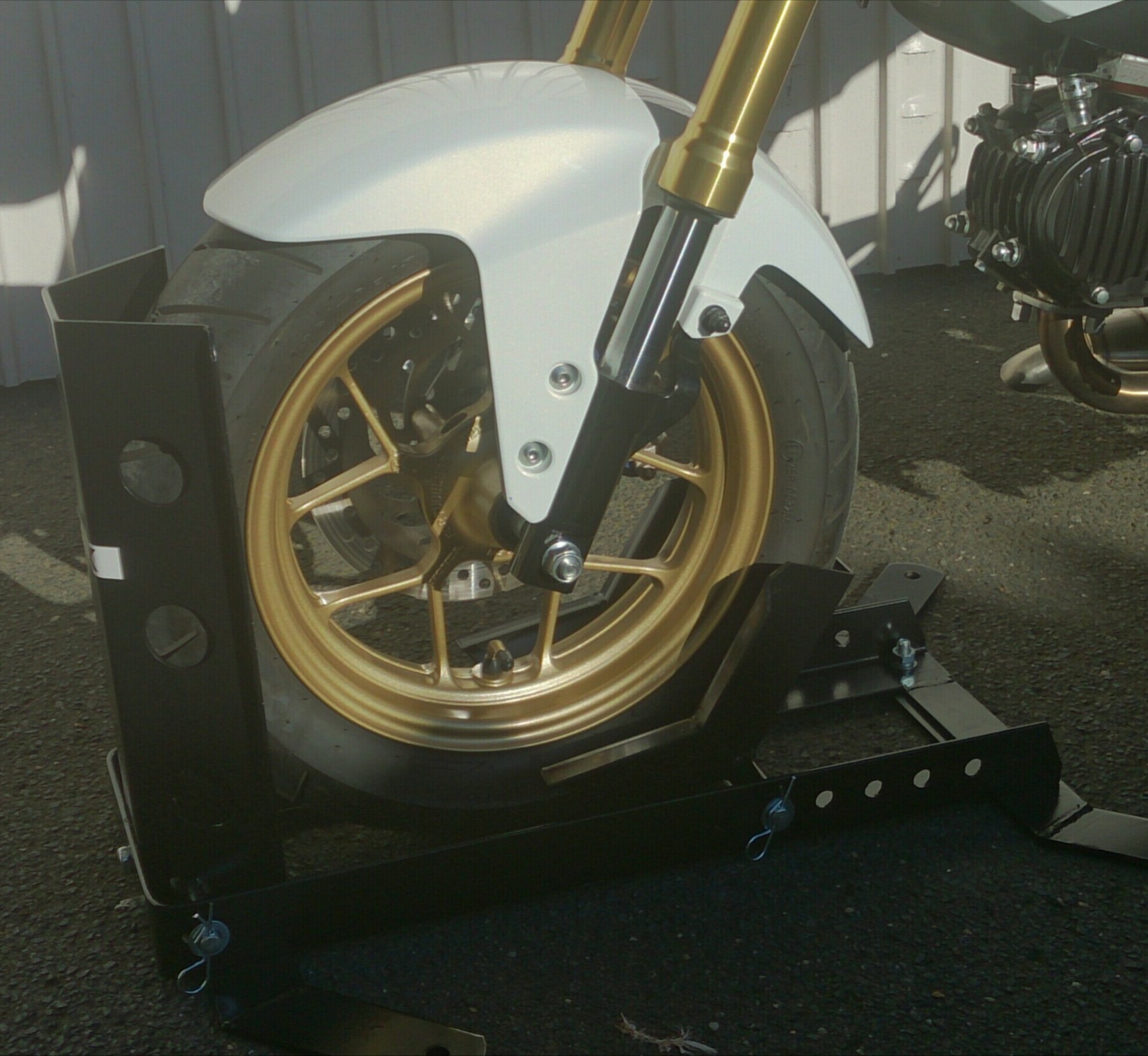

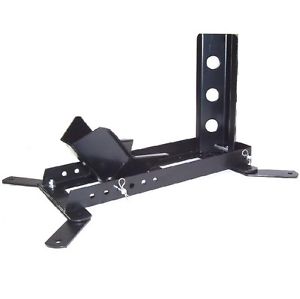

BeitragVerfasst: Mi 19. Jul 2017, 19:22
Moin Uwe,
ich habe mir in der Bucht diesen gekauft : https://www.ebay.de/itm/Motorrad-Standschiene-450-Motorradwippe-Motorradstander-Radwippe-Montagestander-/311659401866?hash=item489059128a:g:8C8AAOSw34FVATRN
....der passt sogar bei meiner Honda ZB 50 mit 10 Zoll Rädern :idea:
s-l300.jpg [ 6.97 KiB | Array ]
Meine 059_1_1_1.jpg [ 476.52 KiB | Array ]
