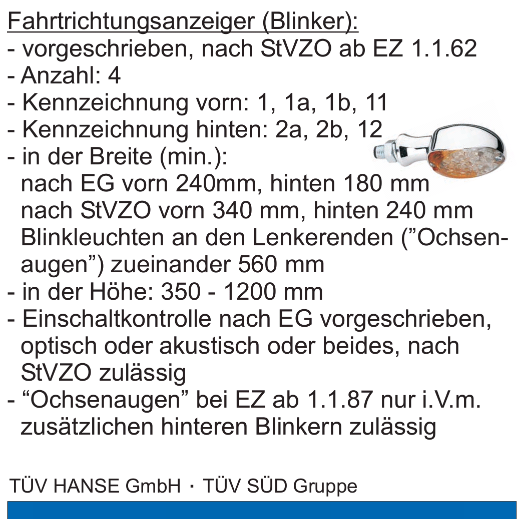

Der Abstand zwischen den Blinkern muss, soviel ich weiss, min 240mm betragen......
BeitragVerfasst: Fr 12. Aug 2016, 12:32
mahlzeit,
fast richtig!
nach eg- recht darf man sogar bis 180mm gehen.
fazit: kombileuchte definitiv ohne tüv und auch keine chance darauf.

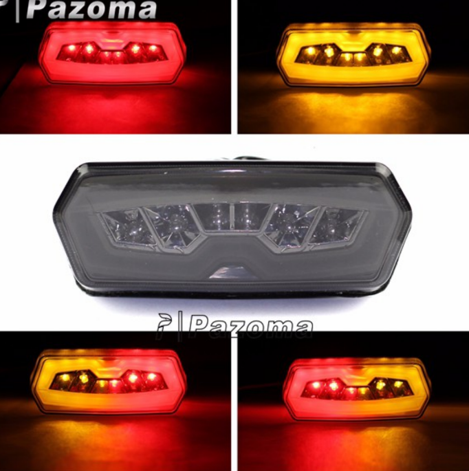

BeitragVerfasst: Fr 12. Aug 2016, 23:35
aaah alex, bei denen vollkommen richtig.
dachte er meinte diese (bild) oder so ähnliche. :roll: :lol:
@klaus, hab kein plan.
meine blinker schauen gerade so eben noch hinterm 18er kennzeichen hervor. mein tüv prüfer sagte, ist okay :mrgreen: wenn du da fragen hast, wird dir dein tüv prüfer bestimmt gerne weiterhelfen.
