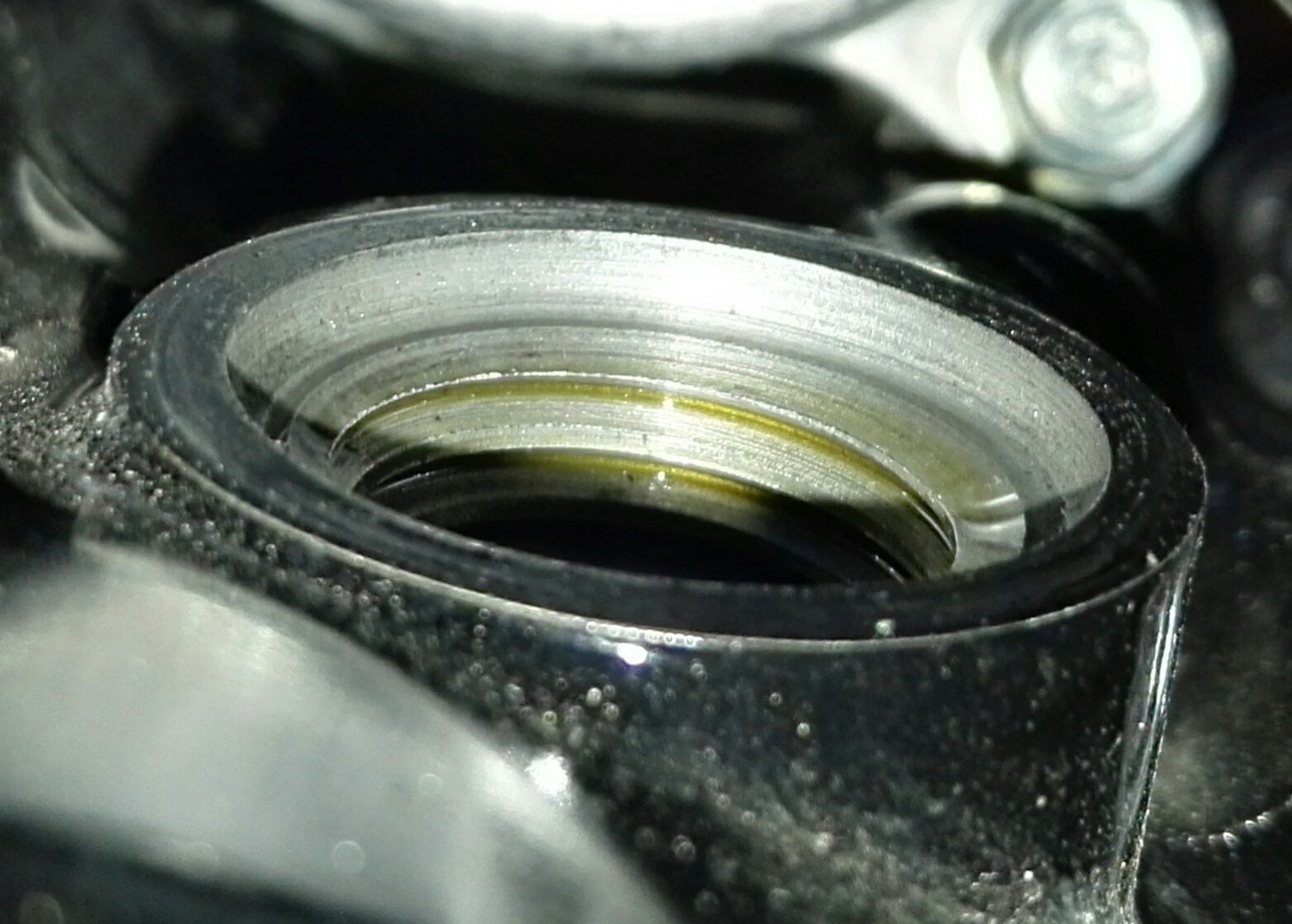

Ich habe bei RR schon vor Monaten mal eine Öltemperaturanzeige für mein 2017er Modell bestellt.
Die war leider um ca. 1.5 cm zu kurz. Es war keine Falschlieferung sondern ab Modelljahr 2017 mit ABS hat sich anscheinend etwas geändert.
Sie haben gesagt, dass ich mal vorbeikommen soll. Nach Monaten gesagt - getan (hatte erst jetzt Zeit). Ich war also heute beim sehr freundlichen Herrn Ries. Er hat es angeschaut und gesagt, dass sich wohl die Gewindebohrung am Gehäuse geändert hat. Leider habe ich keinen Vergleich mit einer 2016er. Jedenfalls ist die Bohrung nicht plan (eben) sondern der O-Ring wird im Gehäuse wie "versenkt" Siehe Foto.
Jedenfalls hat Herr Ries mir eine Anzeige noch vor Ort zusammengestellt. Er weiss nun, dass sich was mit dem 2017er Modell mit ABS geändert hat.
Vielleicht schaut jemand das bei einer 2016er genauer an, sodass wir hier im Forum ein Vergleich haben.

BeitragVerfasst: Fr 9. Jun 2017, 14:16
Die Häufig getätigte Aussage "Die 2017er ist ja fast wie die Modelle davor, nur ABS und LED" ist völlig falsch. Wenn ich sehe wieviel die am Design von Kleinteilen an der 2017er geändert haben, da wirst du verrückt. Viele der Anleitungen die man so über Umbauten für die früheren Modelle sieht, kann man nicht so einfach auf die 17er anwenden.
Hat es denn jetzt geklappt? Ich hab das Resultat nicht ganz verstanden aus deinem Text heraus.

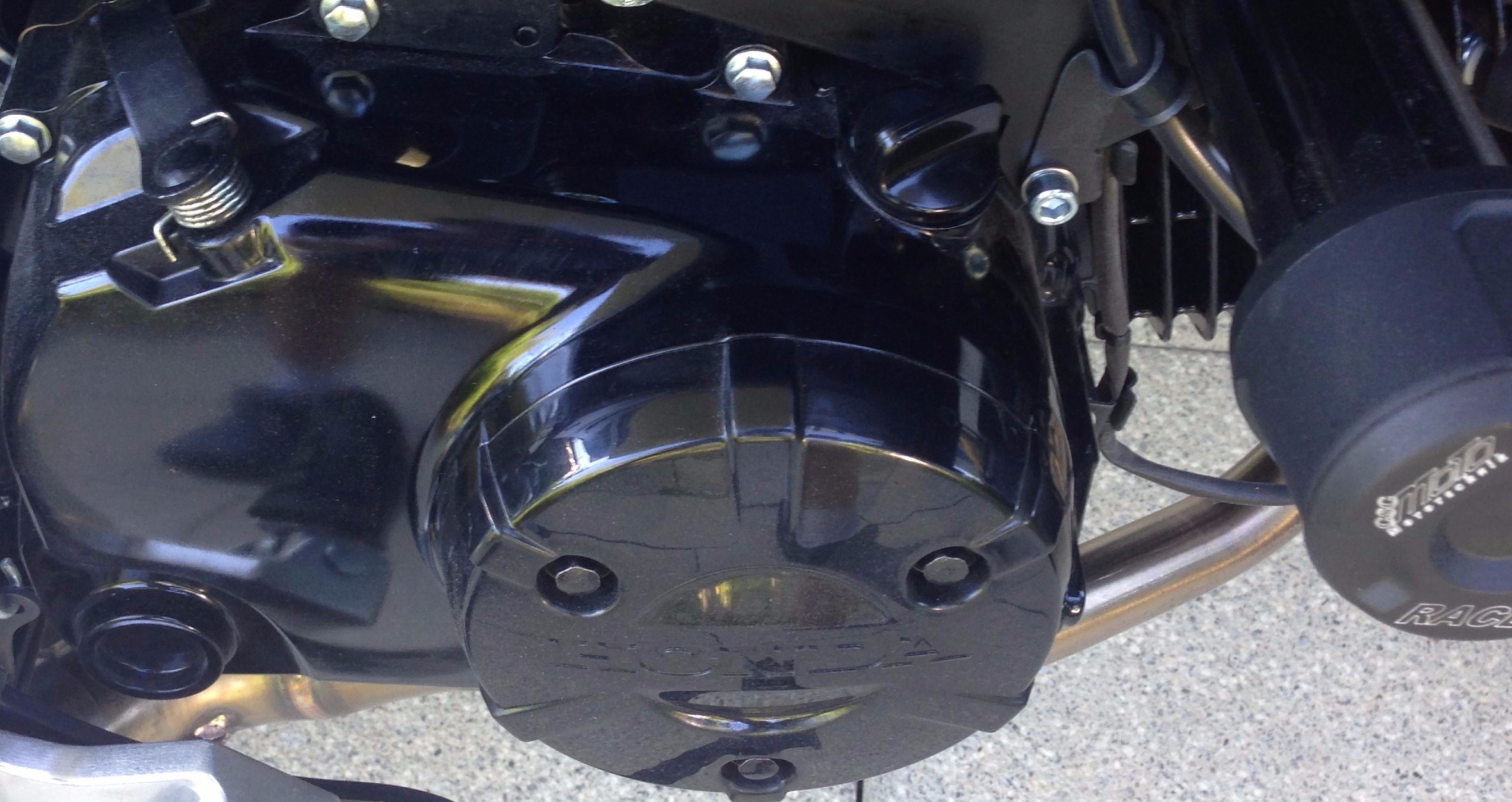

BeitragVerfasst: Sa 10. Jun 2017, 15:39
Registriert: Di 27. Dez 2016, 14:22
Beiträge: 8
Wohnort: Friedrichshafen
die Erfahrung mit dem Ölmessstab durfte ich auch schon erleben. :D
Habe für meine 2017er MSX die Sturzpads von GSG Mototechnik bestellt, welche auch schnell gekommen sind. Leider hat die rechte Seite aber nicht gepasst, weswegen ich dann bisschen recherchiert habe. Und siehe da, der Ölmessstab ist an einer neuen Position!
Die neue Länge beträgt ca. 13,2cm.
Musste letztendlich etwas von der Halterung mit dem Dremel wegfräsen damit es gepasst hat.
Anbei noch zwei Bilder zum Vergleichen.
MfG

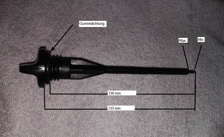

BeitragVerfasst: Sa 10. Jun 2017, 19:21
Registriert: Mi 1. Feb 2017, 18:58
Beiträge: 39
Wohnort: Schweiz, Basel
Hier die Abmessungen..........

BeitragVerfasst: Sa 10. Jun 2017, 19:45
Okay, die Einschraubposition im Gehäuse hat sich geändert. Darum gibt es eine andere Länge des Ölmessstabs :shock: .
Echt interessant. Für was kann diese Veränderung gut sein :?:

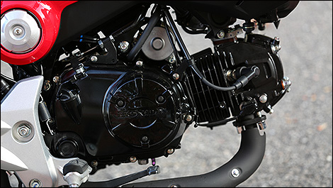

BeitragVerfasst: Sa 10. Jun 2017, 20:35
Beiträge: 39
Tatsächlich. Anderer Ort am Gehäuse.
Foto einer 2016er aus dem Internet.
