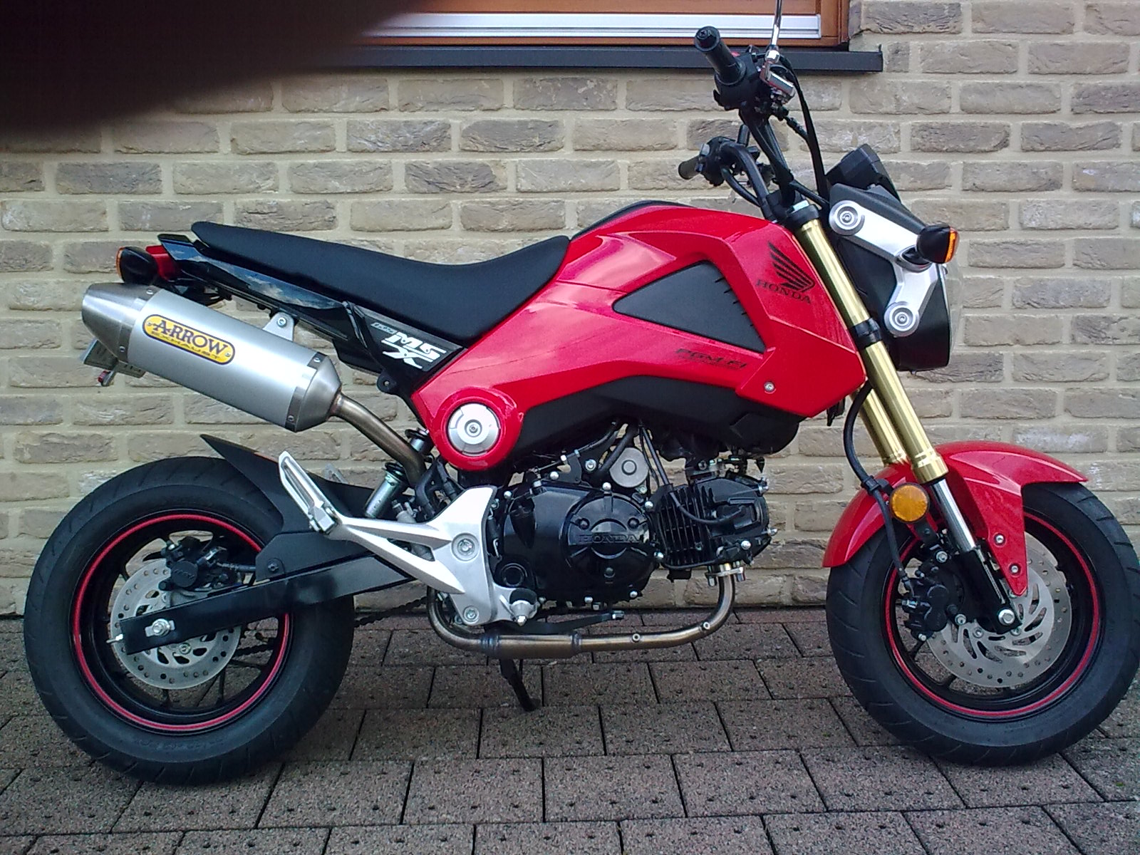

Durch die Länge des Endtopfes gab es wie schon angedeutet Platz-Probleme mit dem kleinen Kennzeichen.
Habe mir eine 15 mm lange Distanzbuchse gedreht und zwischen Rahmen und Endtopf-Halter eingefügt.
Jetzt haut alles hin, und außerdem konnte ich ca. 1.700 g an Gewicht einsparen.
Bild0077.jpg [ 450.33 KiB | Array ]
BeitragVerfasst: Mo 17. Feb 2014, 17:21
Mit den Originalblinkern sieht das
irgendwie komisch aus.
Täuscht das, oder sind die
jetzt total schief?
Gruß Steve
BeitragVerfasst: Mo 17. Feb 2014, 18:48
Originalblinker sind ok, aber gerade fände ich auch besser...........
BeitragVerfasst: Di 18. Feb 2014, 11:33
steve-o hat geschrieben:
jetzt total schief?
Gruß Steve
Der KZH wurde, so wie von R&G gebaut, an die MSX geschraubt.
Die Blinker müssen so sitzen, damit sie noch einen Abstand von ca. 4 mm zum Kennzeichen haben.
Man kann natürlich neue Löcher fürs Kennzeichen bohren, damit es tiefer sitzt;
dann kann man auch den Winkel für die Blinker korrigieren, damit diese dann auch wirklich waagerecht sitzen.
Der Auspuff müßte dann aber auch tiefergelegt werden oder man verwendet einen anderen Endtopf
oder ...
Es gibt aber auch 'ne Version für Miniblinker, die ich absichtlich nicht gewählt habe und außerdem
gefallen mir die "Eselsohren".
BeitragVerfasst: Di 18. Feb 2014, 12:41
Für mich persönlich wäre das
Pfusch und sieht sehr bescheiden
aus.
Aber wenn es Dir so gefällt.... ;)

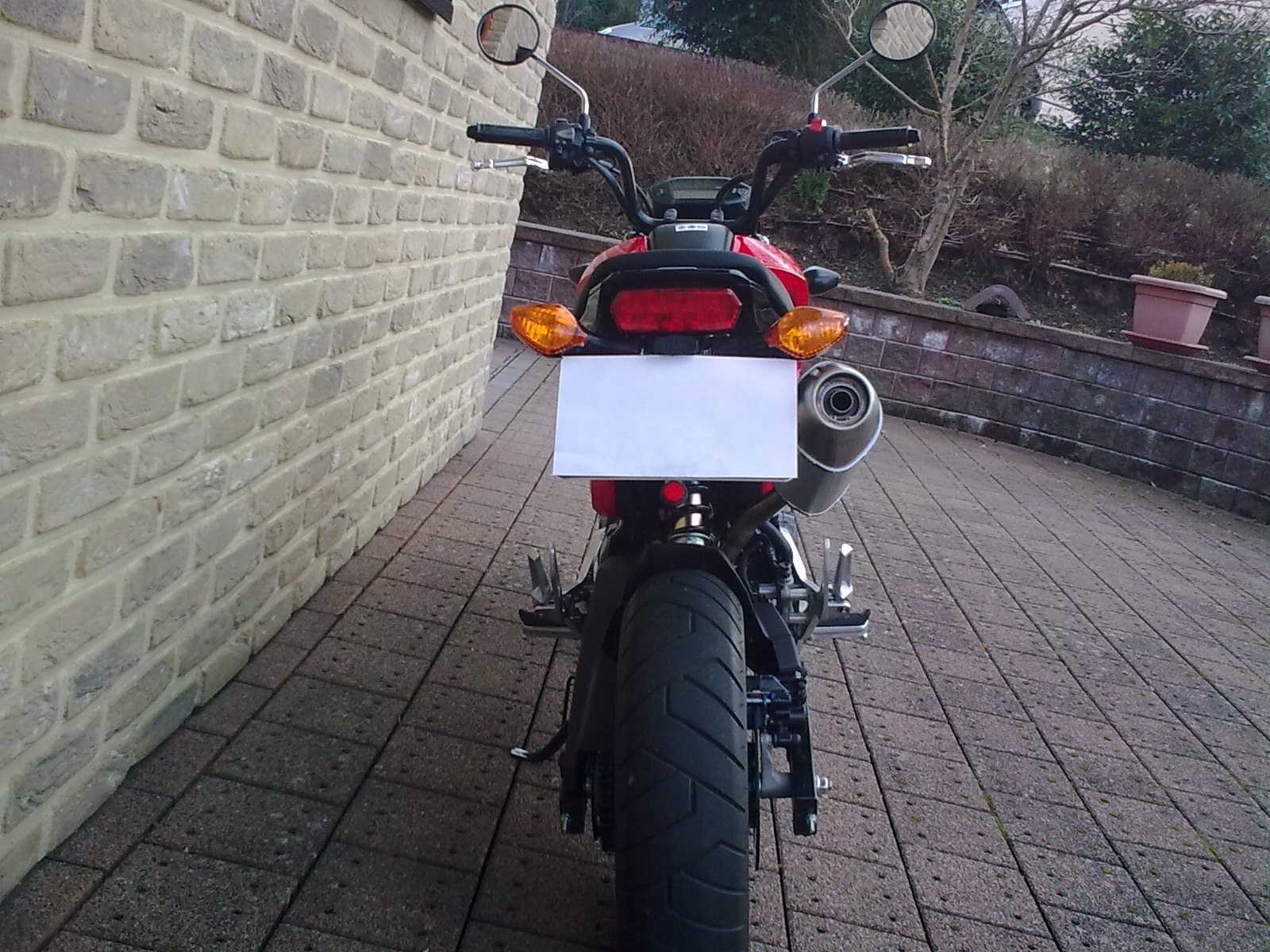

Hier noch die Seitenansicht:
Bild0075.jpg [ 485.72 KiB | Array ]
BeitragVerfasst: Di 18. Feb 2014, 16:55
ich finde das Thema kurzes Heck mit Original Blinkern so wie so schwierig , ich habe bis jetzt auch nur ein Umbauteil gefunden was ungefähr meinen Vorstellungen entspricht.
https://www.ebay.de/itm/331111698475?ssP ... 1423.l2649
Also bleibt mir dann doch nur der Selbstbau übrig...............Frage : bin ich dann ein Customizer ;)
aber sonst schönes Rotes Moped
BeitragVerfasst: Di 18. Feb 2014, 17:54
Auf jeden Fall..... :lol:
