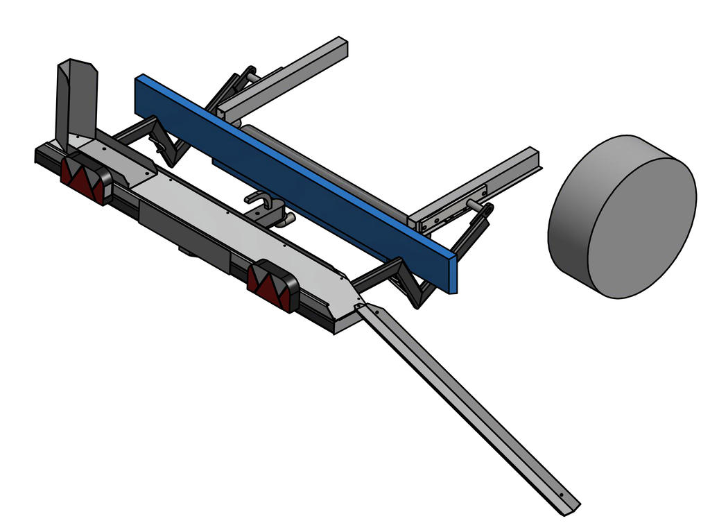

Ich hab ja schon vor einiger Zeit mal hier ein Video zu meinem selbstgebauten Heckträger für meinen VW Transporter gezeigt. Weil das Wetter jetzt schon wieder Lust auf Verreisen macht, hier hoch mal und diesmal auch mit Fotos vom komplett fertigen Teil. Inkl. Diebstahlsicherung mit Vorhangschloss.
Video: https://www.youtube.com/watch?v=nDlbUxEZkAs
Fotostrecke: https://imgur.com/a/Kiysy
Alles im legalen Bereich. Da das ganze mit Boardwerkzeug und durch nur 4 Schrauben demontierbar ist, läuft das unter dem selben Titel wie ein Dachträger. Hatte damit bisher keine Probleme.

„bemodriver“: Dein Eigenbau gefällt mir sehr gut, welche Profile hast Du für die Hauptträger und Einsteckhülsen verwendet?

wenn ich mich jetzt richtig erinnere, waren die Hülsen 50er Formrohre und der Träger 45mm. Willst du deine auch auf einen T3 hängen?
BeitragVerfasst: Di 20. Mai 2014, 19:23
Ich möchte an meinem T4 prallel zur AHK einen Träger anbauen.
Schätze, die Paarung ist 50x4 mit 40x....
2mm Wandstärke wären sehr dünn.
Schwingt die Konstruktion?

Zum Träger: Ich habe 60x40x2mm Stahlrohr verwendet, hochkant. 3mm würde ich nicht nehmen, sonst wird dir der Träger zu schwer. Bei 2mm ist die Montage noch machbar, ohne sich den Rücken kaputt zu machen und ich habe meine Konstruktion schon bewusst leicht gestaltet. Lieber Knotenbleche an den entscheidenden Stellen einbringen. Just my 2 cents

Mir wurde aber gesagt, dass sobald ich etwas an die Anhängerkupplung befestige, das Teil eine Zulassung braucht. Ausserdem wäre es dann über der höchst zugelassenen Stützlast meiner Kupplung und es muss - alles Infos eines Karosseriebauers - mit Boardwerkzeugen abnehmbar sein.
Aber schöne Sache, hätte es am Ende lieber so ausgeführt.

Meine ersten planerischen Gedanken liefen in die gleiche Richtung.
Bin aber der Meinung, dass die vertikale Last voll auf die Kupplung geht und die äußeren Träger nur als Drehmomentenstütze dienen.
Damit sind meine zul. 100kg voll überschritten.
