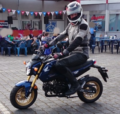

Dateikommentar: Bei der Probefahrt
MSX.jpg [ 55.52 KiB | Array ]
ich habe mich noch nicht vorgestellt, deshalb nur kurz: 37 Jahre alt, 1,91m groß, Schrittlänge 95cm und neben 500er CB und 600er CBF hätte ich gern etwas Kleines für die Stadt (Berlin), v.a. für meine Lebensgefährtin (1,60m/74cm).

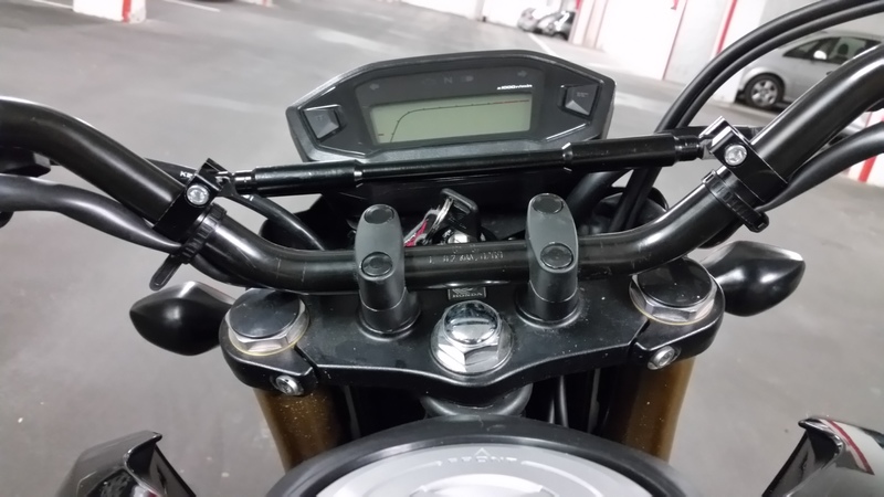

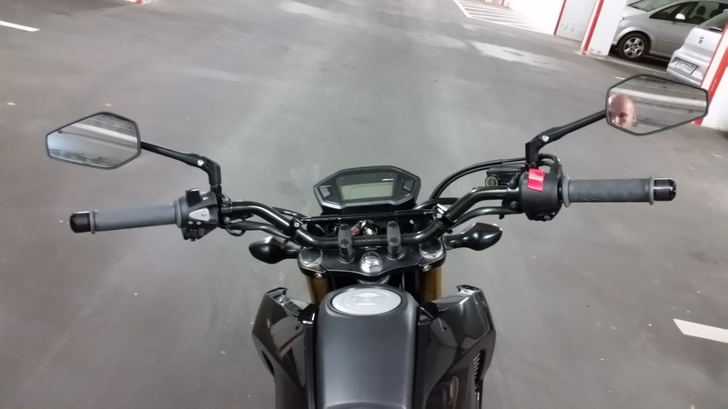

habe mich aufgrund eurer positiven Erfahrungen auch für den LSL naked bike entschieden. Leicht vorgebeugt, mehr druck auf dem Vorderrad, perfektes Handling.
Eine Alustrebe ist noch in der Post, mal schauen, wie sich das mit dem Zündschloss verträgt. Werde berichten :mrgreen:

Die Strebe ist drann. Mehr Optik als Funktion...
