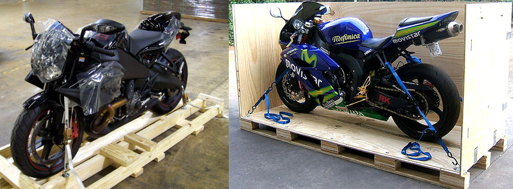

hallo gemeinde,
edersee steht kurz vor der tür und da ich mich bereit erklärte noch zwei andere mitzunehmen
und lieber jetzt als ne stunde vor abfahrt wie heinblöd vor probleme stehe.....
-hat jemand erfahrung mit der verzurrung auf einer palette???
da im transporter nur vier ecken-ösen sind,
dachte ich mir,
die paletten variante sei ein guter weg um drei maschinen gleichzeitig auf die ladefläche zu bekommen.
euro paletten hab ich hier rumfliegen.
-muss man auf irgendwas achten?
hier mal ein beispiel:
MOTOREN.jpg [ 116.55 KiB | Array ]

Die Idee mit der Europalette bringt Dir nur was wenn Du einen Transporter hast bei dem Du innen mindestens eine Breite von 1,8 m hast (auch zwischen den Radkästen!) und das Problem ist auch, daß Du die Außenbretter (da wo Du dran festzurrst) nochmals in den Eckklötzen gut verschrauben mußt weil Du die sonst mit den Gurten rausziehst. Und außerdem mußt Du, damit die Paletten bei Lastwechseln (Kurven, beschleunigen, bremsen) nicht kippen, die Paletten mit einer Verlattung miteinander verschrauben. Und das ganze muß natürlich mit Anti-Rutsch-Matten und Zurrgurten dann gesichert werden. Nicht ausreichende Ladungssicherung kann bei Kontrolle zum Stilllegen führen!

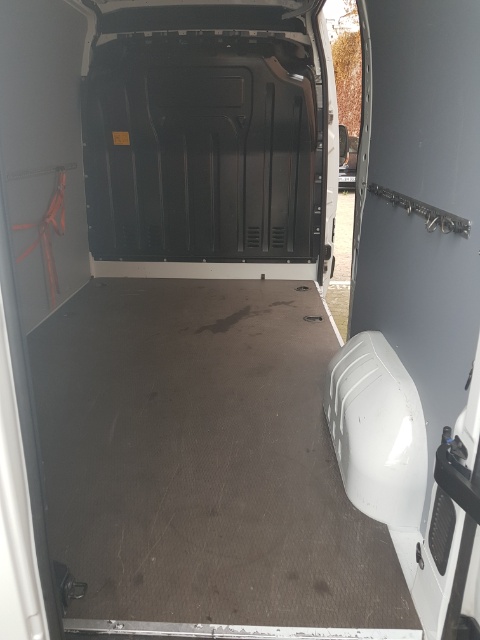

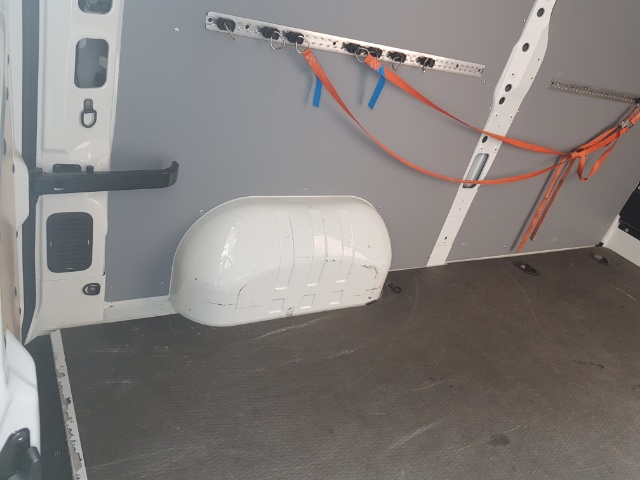

erstmal danke an alle!
okay habe mir den wagen gerade nochmal angeschaut
und ich glaube, bei so vielen verzurrösen, kann ich die idee mit den paletten getrost aufgeben.
ralf hat mal wieder den besten vorschlag gebracht.
zwei vorn vorwärts, rechts & links und eine hinten rückwärts, mittig.
passt alles locker flockig, wunderbar.

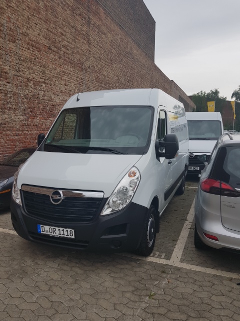

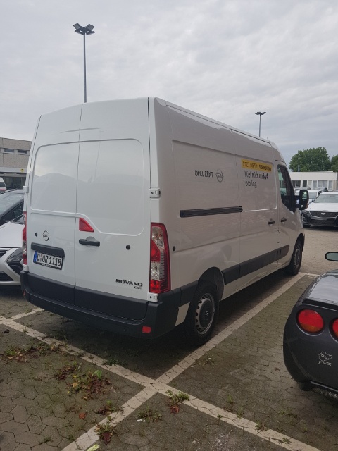

hier der wagen zur veranschaulichung.
2017081510150800.jpg [ 118.06 KiB | Array ]
2017081510150801.jpg [ 95.36 KiB | Array ]
2017081510150900.jpg [ 83.16 KiB | Array ]

part2
2017081510150901.jpg [ 73.86 KiB | Array ]
2017081510150902.jpg [ 78.25 KiB | Array ]

Hab ja selber auch einen Vivaro, aber den Bus nicht den Transporter. Bei dem Transporter sind ja genug Zurrpunkte da! Denk aber dran die Mopeds auch unten miteinander, unter Verwendung von Abstandshaltern (müssen ja keine Reservekanister sein, Holzbalken gehen ja genauso), so zu verzurren das die Räder weder auseinander noch zueinander verrutschen können!
