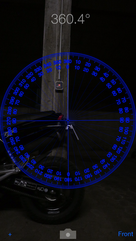

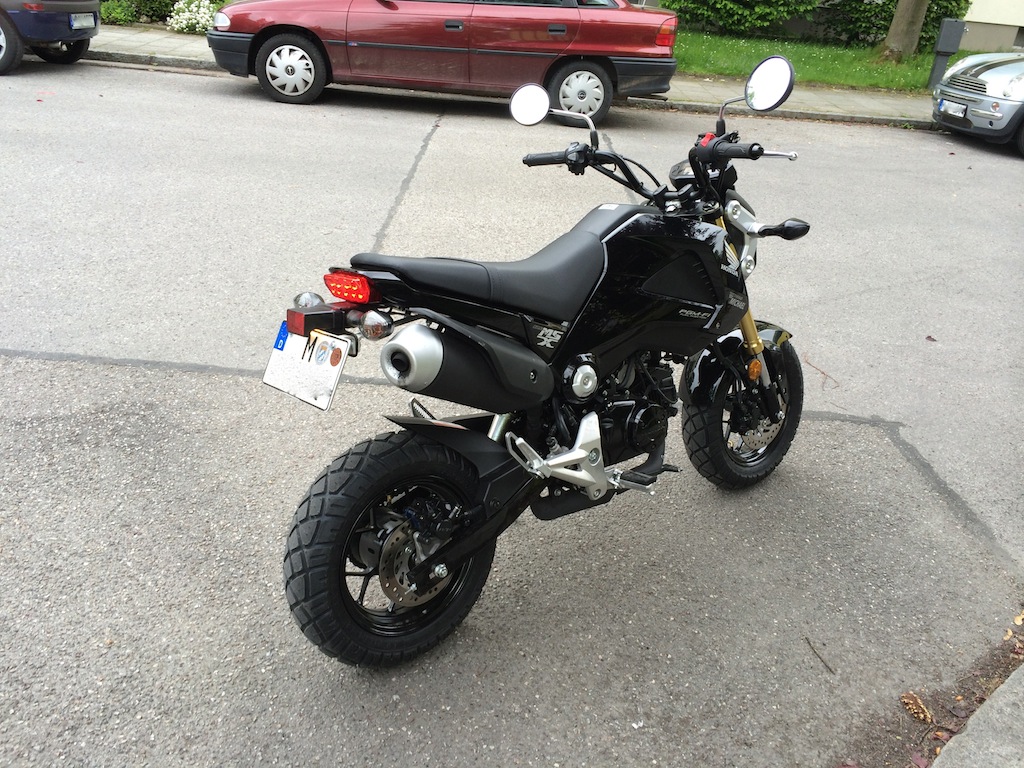

Mit Deinem Nummernschildwinkel musst Du auf jeden Fall aufpassen, da kannst Du mächtig Ärger bekommen. Sieht mir nach etwa 60 Grad aus.
Hier mal meins, was ganz genau den 30 Grad entspricht.

Hi Andi,
Sowohl als auch. Das "Grundgestell" ist von Vagabond Motorsports. Da dieses Heck aber für US-Nummernschilder gemacht ist steht das deutsche Nummernschild zu steil nach unten und zu nah am Reifen. Insbesondere auch das erforderliche Katzenauge steht dann zu nah am Reifen. Ich habe also mittels einer Alustrebe den Halter nochmals verlängert und den Kennzeichenwinkel angepasst. Auch eine Kennzeichenleuchte von einer Suzuki mit integriertem Rückstrahler wurde verbaut. Jetzt ist alles super und die Proportionen stimmen. War aber schon ein Gebastel und ein langer Weg. Siehe auch hier:
