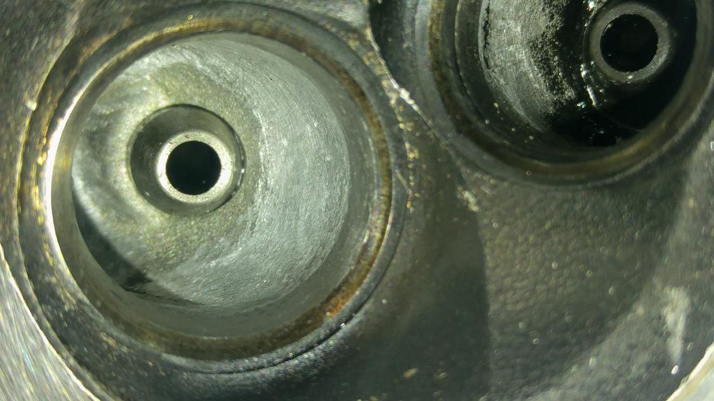

Hier mal ein Bild vom Kitaco Neo Kopf
Einlassventil 30mm Auslass 24,5mm
Bei diesem Kopf sind beide Ventile kpl. freigestellt und der ganze Ringspalt kann für den Gaswechsel genutzt werden. Das funktioniert natürlich nur wenn genügend Platz vorhanden ist.

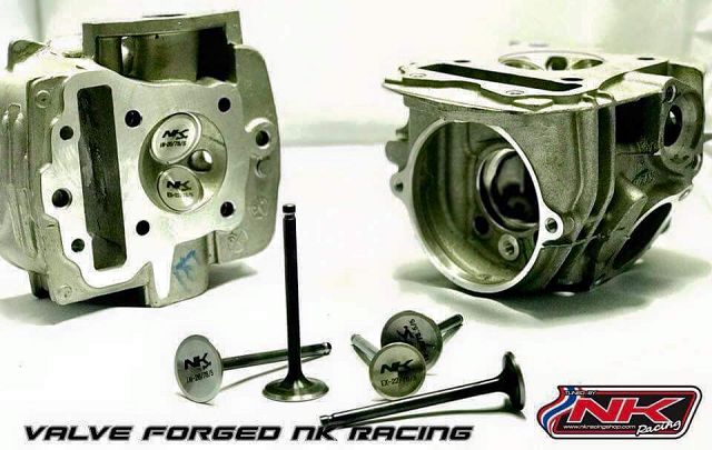

Hier gibts auch Köpfe
k-.facebook_1520189585105.jpg [ 53.98 KiB | Array ]

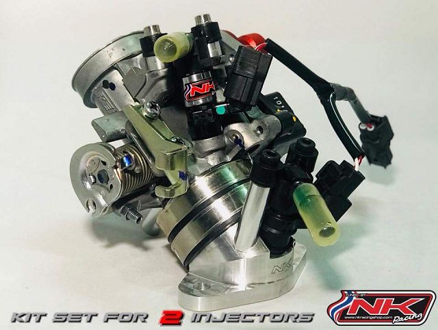

Und wenn das nicht reicht......
k-.facebook_1520189983200.jpg [ 54.41 KiB | Array ]
Doppelte Bedüsung für die durstigen BBK Kits

Kannst du bitte eine Bezugsadresse dazu schreiben, vielen Dank.
Die DK mit den 2 Düsen ist je ganz nett, aber eher ein Gimmick, das ganze bringt noch ein paar andere kleine Probleme mit, du brauchst eine ECU die das ganze ansteuern kann, du brauchst noch andere Leitungen um 2 Düsen gleichzeitug mit Sprit zu versorgen und reicht die Originale Pumpe noch dafür?
 Betreff des Beitrags: Re: Finbro Ported Head
BeitragVerfasst: Mo 5. Mär 2018, 10:48
Das ist kein Problem.
Gibt es alles.ECU unterstützt das.
Verteiler für Spritzufuhr gibts.
Und ne 5,5 bar Pumpe rein,
dann gibts auch genügend Druck.
