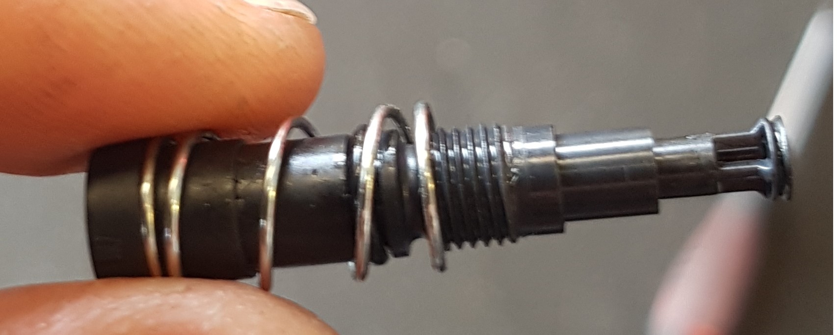

Beim studieren der einbauanleitung, der grossen DK ist mir aufgefallen, das bei der Leerlaufluft -Schraube vorne noch eine Büchse oder ähnlich sein soll.
Ist mir beim umbauen nicht aufgefallen, und in der orig.DK ist auch keine Büchse (mehr) drin.
Hab sone komische Luftschraube auch noch nie gesehen, aus Plastik.
Könnte wer mal kurz nachgucken mit nem 2016 oder 2017er modell, ob hinter der Luftschraube noch eine Büchse verbaut ist?
Gruss Mirco

Das was auf der Zeichnung im Handbuch wie eine Büchse aussieht ist eine Feder.
Das ganze wird in folgender Reihenfolge eingebaut, O-Ring, Feder, Umluftschraube. Das ist auch keine Leerlaufluftschraube wie im Vergaser, sondern eine Umluftschraube mit der eingestellt wird wie viel Luft im Leerlauf an der Drosselklappe vorbei strömt, es wird nur das Standgas mit dieser schraube eingestellt, nicht wie so oft propagiert am Drosselklappenanschlag, da sollte man nicht dran schrauben, wenn doch zumindest den TPS Sensor wieder nullen.

Dann stimmt alles soweit.
Der oring sitzt aber auf der schraube, nicht wie die, die ich noch kenne -> oring, u-scheibe, schraube.
Werde heute abend mal n foto reinstellen wie das ausschaut...
Gruss Mirco

Stimmt wohl alles soweit mit meiner Schraube. dann ist ja alles gut :-)
20180305_182859.jpg [ 164.18 KiB | Array ]
Ich denke, das ich wohl einfach zu hibbelig an die Sache ran gehe.
