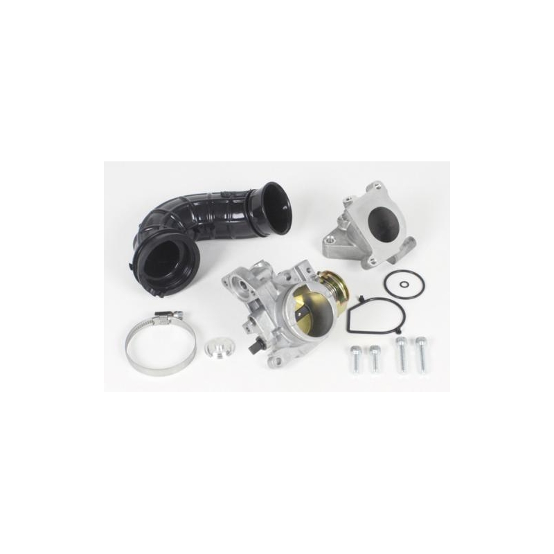

Diese Klappe haben sie dir eingebaut?

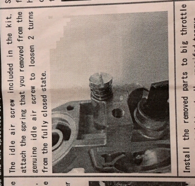

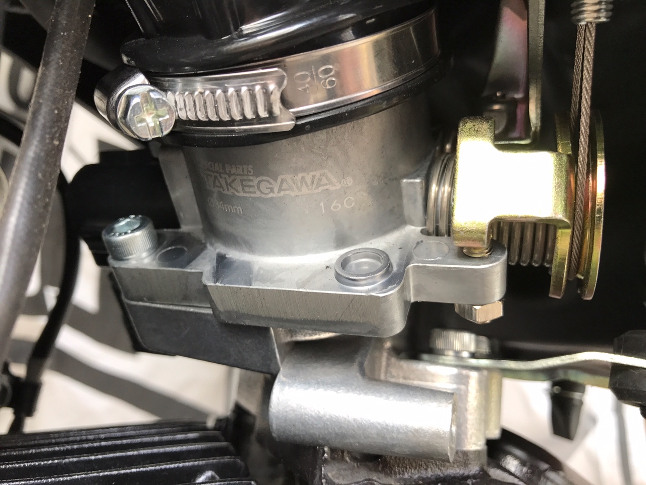

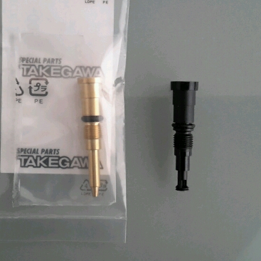

Guckst du...
Takegawa Bypass (Small).jpg [ 118.24 KiB | Array ]
Takegawa Drossel (Small).jpg [ 128.31 KiB | Array ]
Original Drossel (Small).jpg [ 96.01 KiB | Array ]

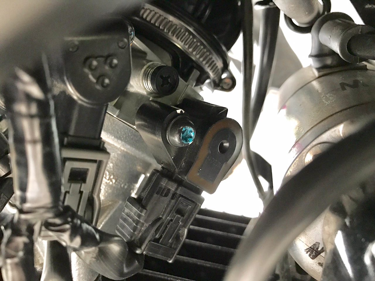

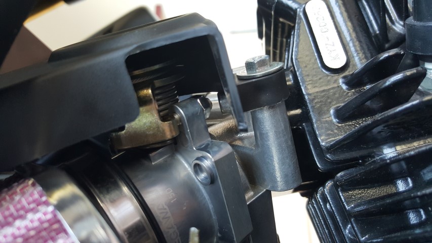

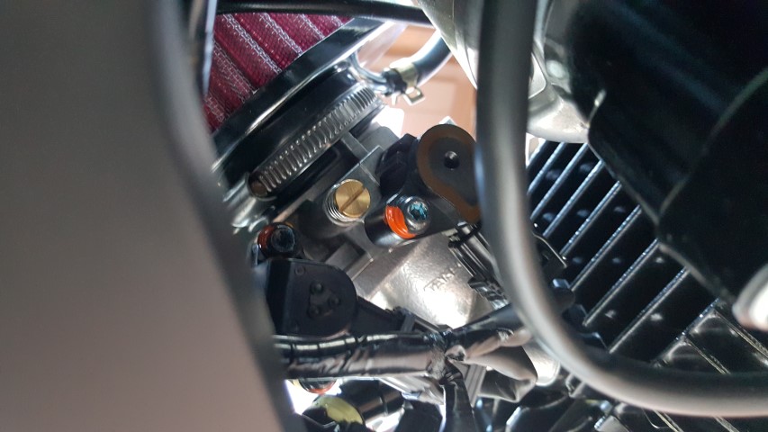

hier mal zwei bilder von meiner drosselklappe. sieht für mich soweit erstmal richtig aus. kurioserweise ist die schraube aber eben nicht aus messing.
habe nochmal das mit dem gas geprüft. wenn ich das gas loslasse ist unten an dem rad wo die bowdenzügen eingesetzt sind kein spiel. ich kann den gashahn noch nen tick weiter zudrehen, was aber unten an der drosselklappe soweit ich sehen konnte keinerlei bewegung auslöst.

Vielleicht sieht du keine Bewegung, aber sie wird schon da sein. Im 1/10mm Bereich.
Das mit der Schraube verstehe ich nicht, denn nicht nur das Material aus dem sie sind ist unterschiedlich, sondern auch deren Form.
Mach doch mal das was die in dem Video von Hardracing machen....
Aber zuvor das Spiel des Gasgriffs einstellen.

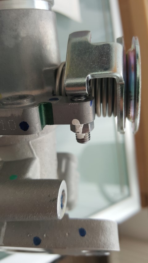

Take zu Original
Take Bypass.jpg [ 87.11 KiB | Array ]
BeitragVerfasst: Di 14. Mär 2017, 16:45
sehr merkwürdig. werde ich auch ansprechen.
