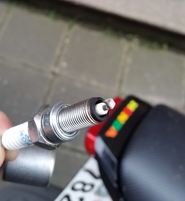

Poste doch mal ein Foto von deinem "weissen" Kerzenbild...das würde ich mir gerne mal anschauen?!

Ist die Kerze die beim Take Kit dabei war. Muss ich mal nachschauen was das für eine ist. Anbei das Kerzenbild.

Schaut doch ganz gut aus. Bei zu mager wäre der schwarze Rand am Gewinde weiß. Bei zu fett alles schwarz ;)

.....das Kerzenbild sieht doch gut aus!
Mach dir mal nicht so viel Sorgen, so schnell brennst du dir kein Loch in den Kolben.
Fahr mal einige Km und schau dann noch mal nach!
