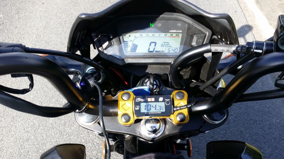

Hab mir jetzt doch die Digitale Anzeige draufgemacht, passt einwandfrei, den Sensor hab ich extra gekauft und ihn bei der Ölablassschraube reingedreht, als Führung hab ich einen Gartenschlauch genommen und schwarz lackiert, unten am Motor sind noch Gewindegänge frei, die hab ich als Führung des Gartenschlauches benutzt. :P
Momentan hab ich den Gartenschlauch noch mit einem Kabelbinder unten am Motor fixiert, da werd ich mir noch Schraubschellen organisieren, dann ist das was 100%tiges.

Mit dem Stage6 siehts dann so aus:
Stage_6-4__1073x604.jpg [ 178.46 KiB | Array ]
oder unauffälliger so:
Stage_6-3__1073x604.jpg [ 136.99 KiB | Array ]

Wo greifSt du.die Temperatur ab? wie ist deine kabelverlegung?
wie schaltet du klemme 15?
hab bei mir klemme 15 über das rücklicht geholt und über ein relais mit 10a abgesichert.
da ja bei mir die 12v steckdose auch.mit draufhängt ...
 Betreff des Beitrags: Re: Öltemperaturanzeige
BeitragVerfasst: Sa 27. Mai 2017, 04:45
Hi!
Strom für Bordsteckdose, Öltemperaturanzeige etc habe ich mir unter der Sitzbank hinter der geschalteten Sicherung abgezweigt.
Temperaturfühler ist anstelle der Ablaßschraube (gibts bei mir im Shop) eingeschraubt.
Und warum sollte der MRV-Windschutz nicht an das 2016/2017er Modell passen? das wird nur von den oberen beiden Schrauben der Scheinwerferbefestigung gehalten. Kannst Du über Amazon finden.
